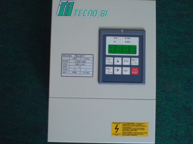

    Witam!
    Mam pytanie odnośnie falownika, który pracował
    w instalacji 220VAC międzyfazowego.
    Czy możliwe jest jego przerobienie tak, żeby pracował
    w naszych warunkach, tj. 400VAC?
    Model PD-2037 , 3,7kW , 200V-230V , 3 phase , 17A ,50/60Hz
    produkcji TECNO 61
    Z tego co widzę to moduł IGBT wytrzyma (CM50MD-12H),
    muszę też zmienić elektrolity, bo teraz są 470µF/400V.

    Powyższy falownik pracował w maszynie zasilanej
    3x220V międzyfazowo ( Norwegia). Maszyna ma już inny,
    a ten mi się ostał i szkoda go nie wykorzystać.
    Jak wynika z tabliczki znamionowej to mogę go zasilić jedynie
    napięciem 200V do 230V.
    Więc muszę z nim trochę popracować żeby go odpalić.
    Na razie to mogę go zasilić z trafa 400V na 220V, ale chciałbym
    podłączyć go bezpośrednio do sieci.
    Z programowaniem to raczej nie będzie problemu bo jest
    do niego instrukcja.

    Zasil go z jednej fazy i musi działać .

    Witam!
    Artur ma rację, jeżeli falownik jest starej daty to może się udać, gdyż nie wszystkie miewały zabezpieczenia przed obniżonym napięciem. Masz instrukcję to znajdziesz na pewno taki parametr jak reakcja falownika na zanik fazy na zasilaniu ustaw tam brak reakcji. Pamiętaj także o przełączeniu silnika na niższe napięcie to znaczy w trójkąt - jeżeli jest to możliwe. A tak swoją drogą co to za producent możesz podać jakieś dane?

    Witam ponownie!
    Dziękuję za pomoc, wszystko działa tak jak opisujecie.
    Po podłączeniu do 230VAC rusza bez problemu.
    Chyba właśnie ze względu na wiek, ten falownik
    nie ma kontroli zaniku fazy, ale w tym przypadku,
    przy takim zasilaniu to nie ma znaczenia
    (najwyżej nie będzie działać).
    Jeszcze raz dziękuję, bo będzie z tego falownika trochę pożytku.
    I dodam jeszcze, że ten egzemplarz jest italiańskim
    produktem z połowy lat `90, pracował w pile panelowej
    włoskiego producenta STETON.
