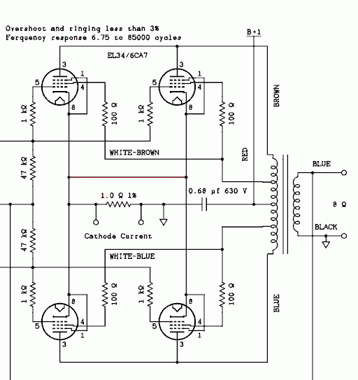

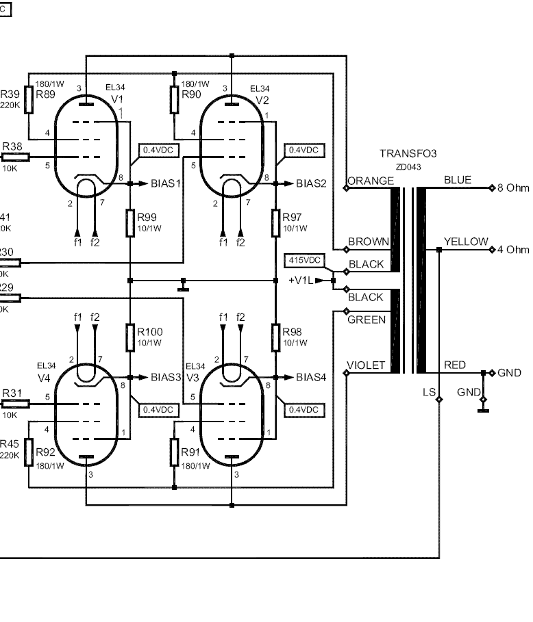

    mariuszdemb
    Postanowiłem zbudować wzmacniacz zaprezentowany na stronie http://www.angelfire.com/electronic/funwithtubes/Amp-EL34_UL.html Mam prawie wszystkie elementy oprócz trafa wyjściowego i sieciowego. trafo sieciowe bez problemu obliczę i nawinę sam, jednak brakuje mi wiedzy na temat transformatorów audio. Najprostszym rozwiązaniem byłoby kupno gotowego trafa uzytego przez konstruktora tego wzmaka, wolałbym jednak zaprojektować i wykonać go samodzielnie. Dodatkowo chciałbym dodać dodatkowe uzwojenie wtórne dopasowane do słuchawek. Czym różniłby się ten transformator od tego użytego w kicie Velleman k4040? Załączam fragmenty obydwu schematów.
    Angelfire
    Trafo wyjściowe do wzm lampowego na el34
    velleman k4040
    Z góry dzięki za wszelką pomoc.
    To nie trudne (musiasz znać impedancje słuchawek)ale po co ,szkoda pracy 4 lamp do wysterowania 0.5 watowych słuchawek,lepiej dodać jeden stopień (wtórnik emiterowy).
    prawdopodobnie ceną(niższą),jeśli zastosujesz mnogość sekcji i toroid to pewnie uzyskasz większe pasmo przenoszenia i lepszą liniowość.
    Poszukaj programu "amatorskie wzmacniacze lampowe"
