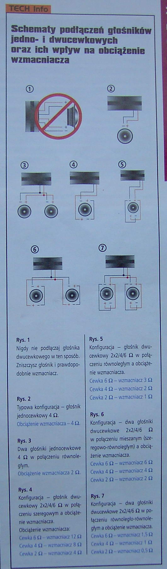

    Witam i od razu z góry przepraszam bo pytanie jest banalne.Jestem przed zakupem głosników do suba (2x25cm) aż znalazłem takie cudo
    http://www.monacor.pl/catalogue-product.phtml?id=5786&Comp=0&Hier=2&MainKtg=62&SubKtg=322 mam 2 wzmacniacze po 150W RMS czy mogę te dwa wzmaki podpiąć pod jeden głośnik znaczy każdy do osobnej cewki i zamiast dwóch głośników dać jeden ale dwucewkowy !? Proszę o wyrozumiałość.

    nie nie mozna tak zrobic glosnik musi byc podlaczony pod jeden kanal w konfiguracji 2ohm lub 8

    Mozna tak zrobic jesli wzmacniacze mozna ze soba polaczyc w "jeden wielki".
    Jesli nie mozesz to problem jest w tym ze te dwa wzmacniacze musza identycznie pracowac (idealnie te same ustawienia) co jest prawie ze niemozliwe do ustawienia.

    o to chodzi ze cewki nie powinny byc podlaczone osobno pod rozne kanaly!! nie wazne ze sa dwie cewki w jednym glosniku zawsze chodzi o to ze maja pracowac rowno, jedyna opcja to podpiecie tych 2 cewek rownolegle badz szeregowo:)

    ale teraz co to jest za porownanie ?? dajecie jakies zestawiki do komputera 2.1 a tu chodzi o zestawy samodzielnie montowane o ile sie nie myle bez zadnych miernikow i doswiadczenia w montowaniu suba 2cewkowego w samochodzie. Przynajmniej kolega tak napisal w pierwszych postach. niema co porownywac tego zestawu do zestawu sub 2 cewkowy i wzmacniacz stereo bo klient by nmusial zmierzyc czy obie cewki beda obciazone rownomiernie a co do tego idzie kazdy kanal ma wlasne strojenie i pokretelko gain we wzmacniaczu wiec ustawienie tego by bylo ladnie idealnie jest troszku znikome jak nie zadne tym bardziej ze pdolaczenie sygnalu stereo do tego typu glosnika to totalna porazka panowie :) aco jeszcze mozna powiedziec ze ten zestawik byl skladany przez fachowcow i rozwiazania sa fachowe napewno odpowiednio dobrane nie to co w podworkowym CA. i jeszcze raz jak sub jest 2x4ohm to wzmak stabilny tylko w 2 lub 8ohmach niema innej opcji by to sprawnie gralo

    dobrze ze wspomniales "dwa monobloki" zwirek1 o wzmacniaczach stereo niema co wspominac nawet w tej sytuacji chyba ze jest na tyle mocny ze na jednym kanale niezmostkowanym zasili dwu cewkowy głosnik spiety w 2ohm
    Głośnik dwu-cewkowy. 2 wzmacniacze po 150 RMS pod jeden głośnik.
    maly schemacik pewnie rozjasni sytuacje
