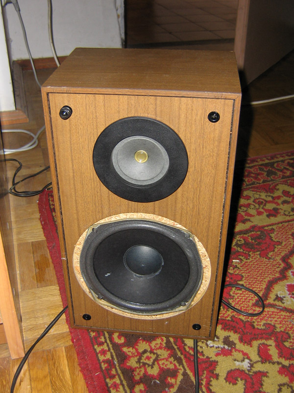

    Oto prawa kolumna:
    Kolumienki nie do kompletu...
    Głośniki to GDN 16/12 (po regeneracji - wymieniłem membranę wraz z zawieszeniem górnym) oraz GDW 9/15/2. Wymiary skrzynki to 200x350x150.
    To ta, która gra słabiej - dźwięk brzmi jakby przytłumiony. Jest to o tyle dziwniejsze, że jednak jest w niej zwrotnica.

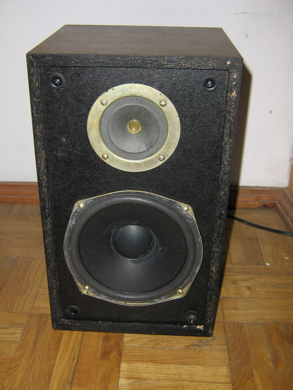

    Tutaj natomiast widać kolumienkę lewą:
    Te same głośniki - podczas regeneracji GDN 16/12 lekko pobrudziłem kosz i membranę klejem, ale gra w porządku. :) Jak wspominałem wymiary tej skrzynki są inne - 200x335x170.

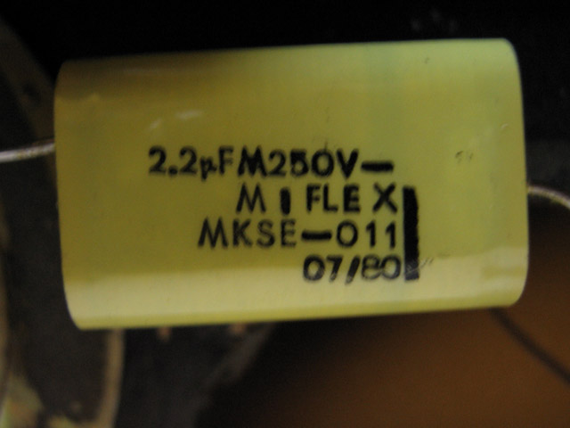

    W środku nie ma zwrotnica, a głośniki są połączone ze sobą przez jeden kondensator:
    Czy to nie dziwne, że ten gra lepiej niż druga kolumna, ze zwrotnicą?

    Zdecydowanie bedzie grał głosniej, bo jest tylko kondensator do soprana brak cewki i cięcia. Kolumna bez zwrotnicy ma całe pasmo przez bsowy głosnik puszczony.
    Możesz wziąsc odlutowac ten sam kondensator od tamtej zwrotnicy i podłaczyć tak samo jak jest w kolumnie bez zwrotnicy. Powinno grać podobnie.No chyba że wolisz poskładać zwrotnice to musisz zakupić takie elementy jak masz na zwrotnicy i poskładać .

    Na razie połączyłem przez kondensator - pomogło. Wielkie dzięki. I nie chodziło tylko o głośność - zwrotnica tak jakby przycinała niskie tony, perkusja i gitara basowa wydawała się jakby przytłumione - średnie tony brzmiały jako-tako, wysokie ciszej zgodnie z tym co napisałeś.
