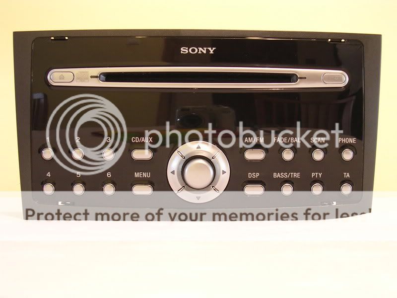

  • #11 3840589
    KrisSz
    Dzieki za info - sub jest podłączony po wysokiej (sygnał wzięty z tylnych głośników) - to radio wyjść RCA nie posiada.
    Samo radio wygląda tak:
    Mondeo MK III - gdzie podłaczyć Remote ze wzmacniacza ?
    a z tyłu jak każde radio forda - żadnych wodotrysków. Trzeba bedzie wyjąć radyjko - neonówka ze szpikulcem i sprawdzeć sygnał po kolei :-(
