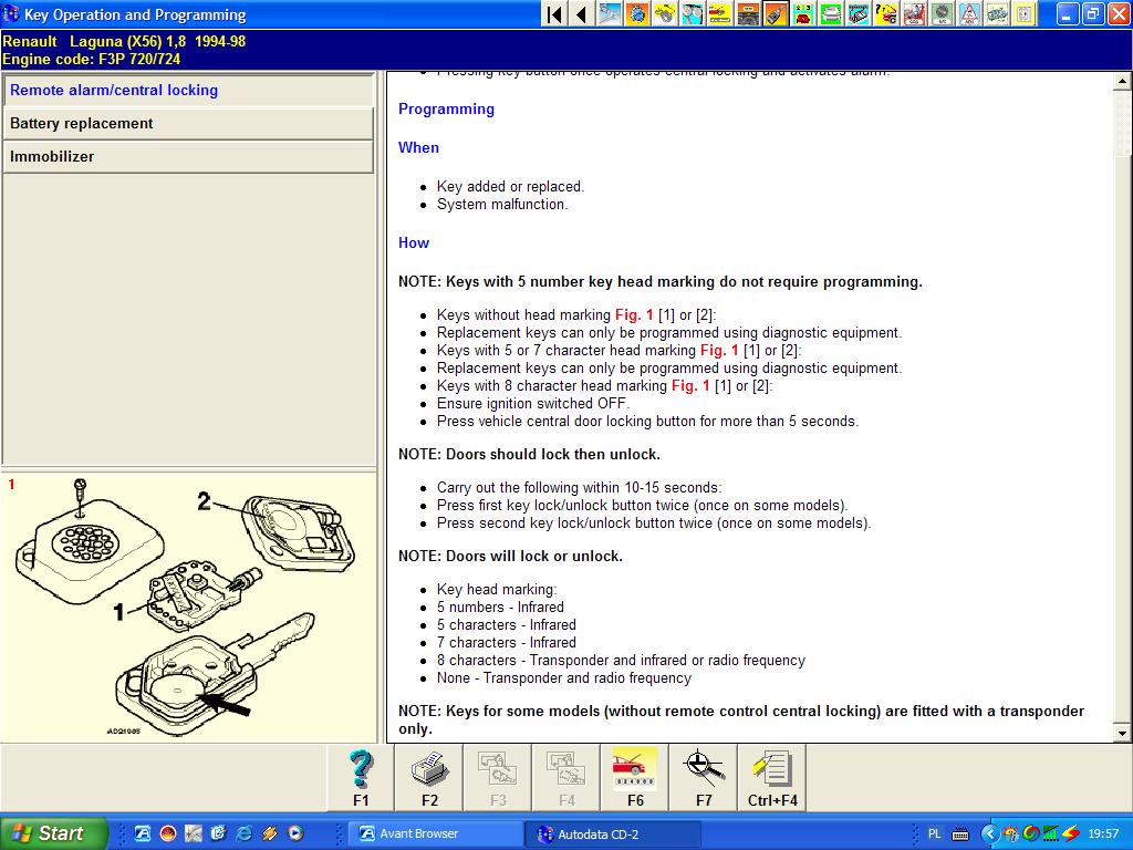

witam. o kluczykach i imobilaiserach w lagunach jest tu duzo napisane... wysiadl mi kluczyk i auto bylo nie do uruchomienia. pojechalem do serwisu po kod, ale nie chcieli dac... musialem zawiesc im auto. podlaczyli pod kompa, z problemami wyszukali w swojej bazie 4-cyfrowy kod odblokowujacy, auto uruchomili... kod nawet dali...
pan elektronik powiedzial, ze moje auto jest z 95r (odkrycie) i byl to pierwszy rocznik w ktorym montowano imobilaiser w kluczyku irda... i ze o ile udalo sie rozkodowac przez ich kompa imobilaiser i uruchomic auto to nie dalo sie ssynchronizowac kluczykow, w zwiazku z czym centralny zamek nie bedzie dzialal... no i nie dziala, trzeba otwierac kluczykiem. zeby zrobic tak jak bylo, musze kupic nowa centralke za 1200,00zl plus robocizna, bo ta moja nie mial funkcji synchronizacji... na wszelki wypadek dal mi kod i powiedzial jak go wprowadzic, bo stwierdzil, ze moze mi on uciec...
pytanie: czy slyszeliscie o takim przypadku, ze nie dalo sie ssynchonizowac kluczykow z imobilaiserem i centralnym zamkiem? mi wydaje sie to dosc dziwne tlumaczenie...
aso w grudziadzu - za odblokowanie i synchronizacje zycza sobie 122,00zl, za polowe roboty - odblokowanie imobilaisera, ale bez synchronizacji skasowali 85,40zł.
