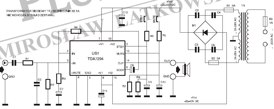

    Ten sub jest na gdn 32-300 i zasilany jest TDA7294, problem polega na tym ze przy pewnych częstotliwościach slysze dziwne brzęczenie z głośnika, tzn niektóre basy gra czysto a w niektórych oprócz basu słychac jeszcze jakiś dodatkowy dźwięk, nie jest to wina drżenia obudowy ani niczego w tym stylu.
    Innym dziwnym obajwem jest to ze jak wzmacniacz jest wlaczony ale zaden sygnal nie jest podlaczony na wejsciu, to w momencie gdy delikanie reka poruszam membrana glosnika to tez slychac brzeczenie. jak odlacze zasilanie i wzmacniacz gra przez chwile na pradzie zgromadzonym w kondensatorach to nie slychac tego brzeczenia. Czy to moze byc wina za malych kondensatorow filtrujacych. W sumie jest 2x4700uF. Jestem poczatkujacy dlatego pytam fachowcow.

    dj-MatyAS napisał:
    Nie powinno być nic słychać poza samum "bum" od uderzenia.Gdyby pojawił się dżwięk w rodzaju "zardzewiałej sprężyny" (nie wiem jak inaczej to nazwać ) to oznacza,że cewka się rozsypała i kaplica.
    Glosnik jest dobry, jezeli to by bylo cos zwiazanego z glosnikiem to bym w ogole nie pisal. ten dzwiek pojawia sie tylko wtedy gdy zasilanie jest wlaczone, ale nie jest tak ze to stale brzeczy tylko przy okresloncyh czestotliwosciach i nie wazne czy gra glosno czy cicho.jednak gdy zasilanie jest wlaczone a zadna muzyka nie gra to w glosniku cicho. nie ma zadnego brzeczenia wtedy. wiec to nie jest chyba zwiazane z masa.
    a najbardziej mnie zastanawia to brzeczenie gdy reka poruszam membrana. nie jest to zadne ocieranie cewki o magnes tylko wyrazny dzwiek indukowany przez cewke. Co wy na to?
    Okazalo sie ze jak podlaczam sygnal bezposrednio do koncowki mocy a nie przez filtr to brzeczenie znika, ale subwoofer bez filtra to nie subwoofer. Co teraz?

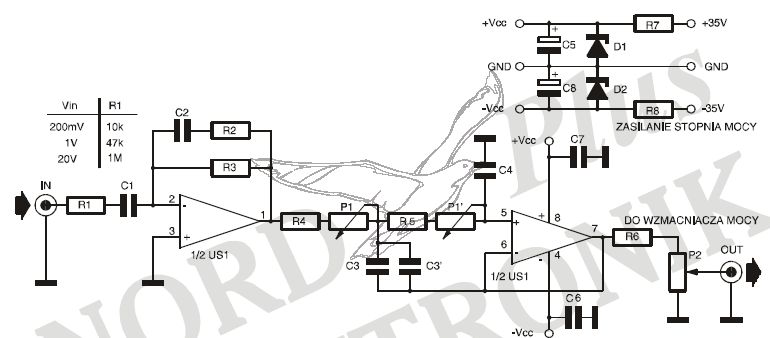

    Masz zle podlaczony filtr do koncowki mocy. Pewnie cos pokrecone z masami albo zasilaniem filtra.

    Szukam i szukam i nic nie moge znalezc. Masa obu urządzeń jest polaczona tylko w jednym punkcie, na transformatorze wiec chyba nie powinna sie robic petla masy. Co do ogolnego zasilania filtra to jest ono podlaczone z zasilaniem koncowi mocy. Jako ze uklad prostowniczy mam zintegrowany na plytce wzmacniacza to podlaczylem zasilanie prosto od kondensatorow filtrujacych. patrzac na schemat ukladu powinno byc dobrze.

    masa wejsciowa a masa miedzy kondensatorami to mala roznica ale zawsze jest. Kolega jednak napisal ze masa jest z trafa a to powazny blad!
    Zasilanie filtra z kondensatorow glownych jest ok. Tylko jak wygladaja stabilizatory na tym filtrze? Co to za filtr jaki uklad?

    dj-MatyAS napisał:
    Jedyne co możesz zrobić to podłączyć masę filtra do masy wejściowej Końcówki,a nie do kondensatorów w zasilaczu.Mała różnica,ale może pomóc.
    Tak tylko ze to i tak to sie zbiega w jednym punkcie co zreszta widac na schemacie.
    Dziwne brzęczenie w subwooferze STX GDN 32-300 z TDA7294 - co sprawdzić?
    Pokombinuje jeszcze z ta masa moze cos wyjdze z tego.
    Pozdro.
    EDIT:
    Znalazlem blad, jak sie okazalo to byl problem ze zlym podlaczeniem masy.
    Poczatkowo mialem podlaczone tak ze masa byla zlaczona przy zasilaniu i przy ekranie kabla, odlaczanie ekranu kabla nic nie dawalo i to mnie zmylilo! powinienem byl od razu odlaczyc mase przy zasilaniu i zostawic ekran.
    Dzieki Panowie, bez Was bym na to nie wpadl:P
