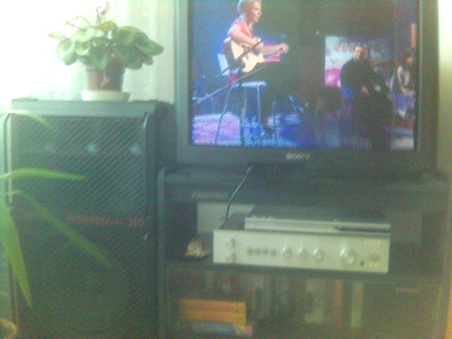

    Witam! Czy takie ustawienie kolumny przy telewizorze może go uszkodzić? Chodzi oczywiście o wpływ pola magnetycznego tych trzech gwizdków z góry a raczej tego ostatniego po prawej (środek i bas są już chyba w dostatecznej odległości). Co prawda na ekranie jakichś specjalnych zmian nie widać, ale chcę być pewien że pewnego dnia coś się nie "skopie". Pozdrawiam.

    Jeżeli nie ma zmian, to masz szczęście.
    Brak zmian = brak wpływu magnesów na kineskop.
    Możesz spokojnie używać sprzętu.

    zmiany sa napewno tylko tyle ze nie widac ich golym okiem, w przyszlosci lewa krawedz ekranu moze byc troche przekszywiona(wiem to z wlasnego doswiadczenia :) ) , ale nic wiecej nie powinno sie stac

    Brak zmian przy tej odleglosci to jeszcze nie gwarancja na to ze nic sie nie stanie. Wiem z doswiadczenia ze z poczatku moze byc nic nie widac a po jakims czasie ekran zaczyna zmieniac kolory, co nie znaczy ze tak na pewno bedzie w Twoim przypadku. Na wszelki wypadek odsunalbym je z 0,5m.

    W związku z tym że tak naprawdę nie mam za bardzo miejsca żeby ją odsunąć, mam jeszcze (być może głupie) pytanie: Czy istnieje coś takiego (jakiś kawałek "czegoś"), co mógłbym włożyć pomiędzy tą górną cześć kolumny a telewizor, aby tłumiło pole magnetyczne? (jakaś "mata ekranująca?:))
