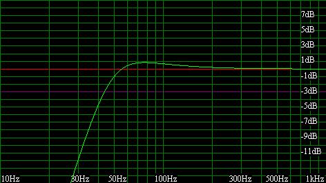

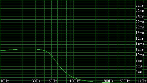

    atos44
    hmmm... jak ja robilem wykres w WINISD to mi wyszlo az 168 litrow i strojenie na 42Hz. Szybkosc wtedy jest max 12ms i z tego co wiem to jest dobrze, zreszta zamieszcze ten wykres
    Plan budowy kolumn. Jakie głośniki? Zmiana z 8 na 4 Ohm?
    I co myslicie? Jeszzce jedno pytanie... ile moze kosztowac taka regeneracja glosnika jesli bym go wyslal do Tonsila?

    Co do obudowy to tak jak pisałem wyżej ewentualnie 110L strojona na 42Hz, a co do regeneracji to napisz do tonsila i opisz co masz do zregenerowania to Ci napewno cenę podadzą

    Mozesz mi wyjasnic dlaczego 110l pod te dwa glosniki bo jak sprawdzalem to lepiej wygladaja wykresy przy 160 litrach :?:
  • #18 3881803
    zarek37
    160 litrów to trochę za duża obudowa jak na 2 głośniki 25cm, w takiej obudowie głośnik bardziej muli i spada wytrzymałość mocowa
