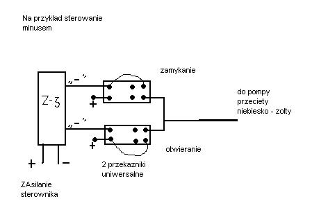

    ok, bede dzialal jutro, to wtedy moze byc ten przewod do przeciecia niebiesko-zotly, badz pod ta blacha te dwa "minusy", jak by nie bylo ich, to wtedy mi zostaje montaz sterowania na dowch przekaznikach, zrobilem prowizorke na foto ponizej, chyba tak to ma dzialac ;)

    niezupełnie przewód przecięty musisz podłączyć jeszcze pod styki no żeby w stanie nie aktywnym można było zamykać samochód z kluczyka na elektrodzie widziałem takie schematy musisz poszukać jak nie znajdziesz to wieczorem ci narysuję i prześlę

    juz zmontowalem, mysle ze tak bedzie to wygladalo z tego co juz wyczailem, (bez kitu o impulsie z kluczyka zapomnialem :/ ), acha i raczej na 99% ciąc mam niebiesko zółty, tak?
    jakby cos nie pasowalo to prosze o rade,

    masz tutaj schemat styków przekaznika orginalnego interfrejsu może troszkę nie wyraznie ale nie mam skanera żeby ci zeskanować
  • #10 3845716
    spovn83
    ok, da rade zobaczyc cos z tego, czyli mozna to zmontowac na samym sterowniku, to bylo by lepiej, nie trzeba bylo by kupowac dwoch przekaznikow, heh, jutro po walcze, ale wolalbym zeby ta wersja w aucie byla 2*minus, hehe, jak nie to bede walczyl, a jak sie wkurze to zbuduje na osobnych dwoch przkeaznikach tak jak powyzej narysowalem ;p

    bo chyba dobrze narysowalem ? ;)

    hyhyh :DDD, poszlo, robilem to 2,5 godz, (lutowanie i takie tam),
    ten moj sterownik mial mozliwosc polaczenia tak jak wyzej na foto tych przekaznikow, wiec mi to zajelo z 2minutki polaczenie jego kabli, no i tylko pozniej ciecie niebiesko-zoltego przewodu i podlaczenie przewodow ze sterownika do niego i juz wszycho oki :D. zamyka i otwiera :D , zasilanie wzielem z kostki IV, jak na foto, i strzalka wskazuje ciety niebeisko zólty, ale on jest w pinie 4, a gdzie niegdzie jest jako pin 5 zapisany,
