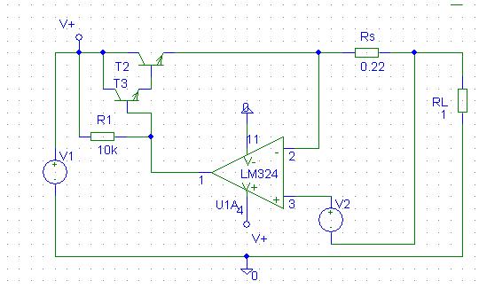

    Witam wszystkich,
    jako projekt dostałem następujące zadanie:
    "Zaprojektuj źródło prądowe o maksymalnym napięciu 12V. Ze źródła ma
    wypływać prąd o wartości 1A. Załóż, że napięcie zasilania źródła ma być
    nie większe od maksymalnego napięcia na źródle o 3V. W przypadku
    przekroczenia wartości napięcia 12V, przez źródło ma przestać płynąć
    prąd. Zbadaj (symulacyjnie) zależność prądu zaprojektowanego źródła od
    napięcia."
    Przeszukałem forum i w większości przypadków sugerowany jest do użycia LM317. Otóż w moim przypadku, chodzi raczej o zaprojektowanie z elementów elementarnych, niż z gotowego układu jakim jest LM317.
    Wybrałem źródło Wilsona. Obliczyłem niezbędne parametry i przesymulowałem układ. Niestety nie jestem zadowolony z tego ucięcia prądu dla 12V - moim zdaniem nie jest wystarczająco strome. Dodając rezystor na kolektorze tranzystora Q3 charakterystyka robi się jeszcze bardziej płaska w zakresie ucięcia prądu.
    Nie wiem jak policzyć rezystancję wyjściowa tego źródła?
    Czy ten układ nadaje się do tego problemu? A może jest jakiś inny układ, który byłby odpowiedni ?
    A może w ogóle źle podchodzę do tematu ?
    Wszelkie sugestie mile widziane :)
    Dziekuje i pozdrawiam
    kliszaq
    • Źródło prądowe, z ograniczeniem napięcia do max 12V wykres.jpg (119.02 KB) Musisz być zalogowany, aby pobrać ten załącznik.
    • Źródło prądowe, z ograniczeniem napięcia do max 12V schemat.jpg (79.99 KB) Musisz być zalogowany, aby pobrać ten załącznik.

    podpowiedź, poszukaj tematu; zasilacz stabilizowany o charakterystyce krzyżowej.
    Fakt ograniczania (stabilizacji) prądu wynika z położenia prostej obciążenia (rezystancji) na boku prostokąta ograniczeń charakterystyki prądowo - napięciowej (zewnętrznej) takiego stabilizatora:
    - U =12V,
    - I =1A.
    Jeżeli rezystancja obciążenia Rob będzie mniejsza od rezystacji krytycznej Rk = U/I =12Ω, to będzie ograniczenie (stabilizacja) prądu i wartość napięcia Ur na rezystorze Rob będzie wynosić:
    Ur = I•Rob <12V, natomiast dla przypadku odwrotnego (Rob > Rkr), napięcie na rezystancji Rob będzie maksymalne możliwe, czyli Ur = U =12V, a wtedy wartość prądu Ir płynącego przez rezystor wyniesie:
    Ir = U/Rob <1A.

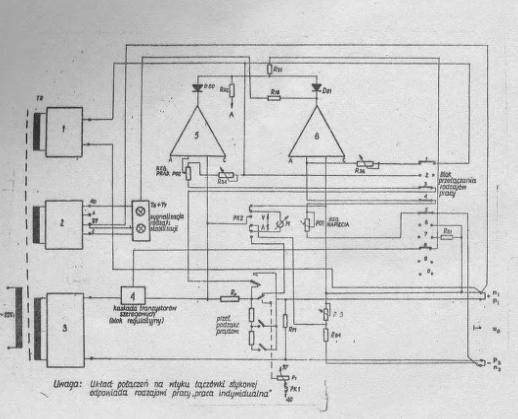

  • #6 3847853
    Quarz
    Posty: 14357
    Pomógł: 1646
    Ocena: 629
    jony napisał:
    być może, iż przedstawione w powyższych linkach zasilacze stabilizowane mają taką charakterystykę zewnętrzną, ale wprost tego nie udało mnie się tam doczytać, a i ze schematu nie bardzo to wynika.
    Pierwszym, i "sztandarowym", podręcznikiem w języku polskim na ten temat, jest książka Profesora:
    STABROWSKI M.: Stabilizatory sterowane napięcia i prądu stałego. Warszawa WNT 1972. z Serii AUTOMATYKA (żółta okładka ze stylizowaną małą literą a w którą wkomponowano napis: AUTOMATYKA).
    Według tego zamysłu od pierwszej połowy lat '70 była produkowana w Polsce cała seria liniowych zasilaczy (pojedyńczych i podwójnych), najpierw jako ZT-980-coś_tam, a potem, po unowocześnieniu i podwojeniu mocy jako 535-1-2-3-4, oraz 537S (537-S), itd.
    Zobacz:
    Unitra Unima
    ZT-980-1-2-3-4
    Zasilacze ZT-980 tworzą rodzinę źródeł prądu stałego. ZT-980-1 (0-10V, 0 - 5A), ZT-980-2 (0 - 20V, 0 - 2,5A), ZT-980-3 (0 - 50V, 0 - 1A), ZT-980-4 (0 - 100V, 0 - 0,5A).
    Maksymalna moc wyjściowa wszystkich zasilaczy jest jednakowa i wynosi 50W.

    dokładnie o to chodzi:
    Choć wspominane przeze mnie zasilacze mają trochę inne rozwiązanie układowe:
    Na powyższym schemacie pokazania jest idea rozdzielenia stabilizacji (ograniczania) napięcia i prądu we wspomnianych przeze mnie zasilaczach.
    Po szczególy odsyłam do schematów podanych w lince przez Kolegę jony
    jony napisał:
    Tylko z skąd taka dziwna nazwa??
    Nazewnictwo wprowadzone przez Profesora Mariana Stabrowskiego (w książce o której wcześniej wspominałem), a wzięte z literatury anglosaskiej:
    Constant Voltage Constant Current Regulatet Power Suplies. Hewlett Packard Tech Leter, 1964, Nr 2.
    Jak uruchomię mój archaiczny skaner to zamieszczę oryginalne schematy z w/w książki Profesora.

    Koledze kliszaq proponuje zapoznać z tymi koncepcjami stabilizatorów prądu:
    http://www.geocities.com/CapeCanaveral/2404/circuito.gif
    http://www.elecdesign.com/Files/29/4914/Figure_02.gif
    http://www.trainweb.org/girr/tips/tips5/gp9_smoke_circuit.gif
    I bardo dokładne zapoznanie sie z rozwiązaniami układowymi zaproponowanymi przez kolegę Quarz
    I jako elementy regulujący polecam tranzystory typu Mosfet

    przebrnąłem przez trochę teorii. Nabyłem książkę o stabilizatorach. Chciałem w projekcie oprzeć się na schemacie "stabilizatora sterowanego dużych prądów", którego schemat zamieścił kolega jony w swoim ostatnim poście (który również jest w książce "stabilizatory ..." - rys 1.13). Niestety próbowałem osiągnąć magiczny prąd 1A, ale nie udało mi się :cry:
    A postępowałem zgodnie ze wskazówkami:
    Zwykle w stabilizatorach o prądach większych od 0.5-1 A spadek napięcia na oporniku Rs przy maksymalnym prądzie wyjściowym ma wartość 0.5-1 V, a w stabilizatorach mniejszych prądów sięga 10V
    Z tego rozumiem że dla mojego 1A, potrzebuje mieć opornik Rs = 1 Ohm.
    Ze wzoru na prąd wjściowy:
    I0 = Er(Rcc/Rs/Rr + 1/Rr), przyjmując Rr= 5kOhm i Er = 12V wyliczyłem Rcc = 415 Ohm. Napięcie Eu (wejściowe) wynosi 12V.
    Pomimo wielu prób, nie moge wyjść ponad kilkanaście mikro amperów.
    Co mogę robić źle?
    Niestety ale mam tylko to co jest w Spice (tranzystory i wzm. operacyjny).
    pozdrawiam
    • Źródło prądowe, z ograniczeniem napięcia do max 12V charakterystyka.jpg (105.22 KB) Musisz być zalogowany, aby pobrać ten załącznik.
    • Źródło prądowe, z ograniczeniem napięcia do max 12V stabilizator sterowany.jpg (55.13 KB) Musisz być zalogowany, aby pobrać ten załącznik.

    tyle tylko, że schemat według rys. 1.13 ze wspomnianej książki nie jest najlepszym.
    Lepszym jest wg rys. 1.17 (zasilacze z rodziny ZT-980-...), lub wg rys. 1.18 (zasilacze późniejsze), który skonfrontuj ze schematem przedstawionego tu zasilacza z serii 535-1-2-3-4, rozwiązanie w tej rodzinie zasilaczy pozwala zastosować jedno źródło referencyjne (odniesienia) dla stabilizacji napięcia, lub stabilizacji prądu (zasilacz krzyżowy, jeśli trzymać się nazewnictwa Profesora z rzeczonej książki).
    Oczywiście, okupione to jest określonymi kosztami, ponieważ potrzebne są pomocnicze napięcia (i "pływające") do zasilania wzmacniaczy operacyjnych (±15V).
    Źródło napięcia referencyjnego wymaga kolejnego (i również "pływającego") źródła zasilania.

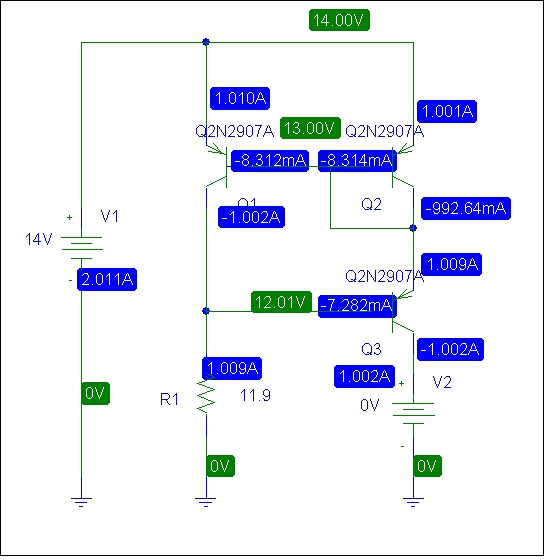

    Układ ze schematu "stabilizator sterowany.jpg" nie działa dlatego ze Uwe nie jest podłączone do masy.
    A o to kilki innych idei takich źródeł prądowych nie wymagających napięcia symetrycznego.
    A wymagających dopracowania.
    i dla tych wartości prąd RL≈1A (Er=0.5V)
    coś w podobnie do rys 4.3 ze strony 91

  • #16 3890763
    kliszaq
    Posty: 8
    wydaje mi się, że taki oto schemat wystarczy. Również charakterystyka wyjściowa prądu od napięcia wygląda dobrze.
    W tym układzie tranzystory Q1 i Q2 tworzą źródło prądowe w układzie Darlingtona, którego prąd wymuszany jest przez rezystor Rs. Napięcie na tym oporze jest wymuszane przez sprzężenie zwrotne wzmacniacza operacyjnego U1. Gdy napięcie na rezystorze spada, to wzmacniacz podnosi je i na odwrót.
    Dolna część układu to ogranicznik napięciowy, który składa się ze wzmacniacza operacyjnego U2, źródła napięcia odniesienia Er2 oraz tranzystora kluczującego Q3. Układ ogranicznika działa następująco: gdy napięcie na wyjściu przekroczy 12V wzmacniacz operacyjny U2 otwiera tranzystor Q3 co powoduje wyłączenie źródła prądowego.

    Przede wszystkim wystarczy jedno źródło napięcia referencyjnego dla obu ograniczeń (stabilizacji), zobacz na Rys. 4.3 (str. 91) w wiadomej książce. Wartością optymalną jest ok. 5,0V (np. specjalizowane scalone źródła referencyjne).
    Zamiast wzmacniacza różnicowego, jak widać, wystarczą dwie diody.
    Natomiast tranzystor regulacyjny Q6 wymaga odpowiedniego wysterowania, a więc dwa następne; Q7 i Q7 pracujące w kaskadzie wzmacniacza prądowego.
    Należy jeszcze dobrać (co pozostawiam Tobie) odpowiedniej wartości rezystory (i typy tranzystorów) włączone pomiędzy bazą a emiterem każdego z nich w celu kontroli prądu zerowego i obniżenia zbyt dużej (bez rezystorów) wartości wzmocnienia prądowego.
    Konsekwencją tych zmian są też zmiany wartości rezystorów; Rr1 i Rvc, które należy dobrać odpowiednio do wymaganych parametrów wyjściowych tego stabilizatora krzyżowego.
