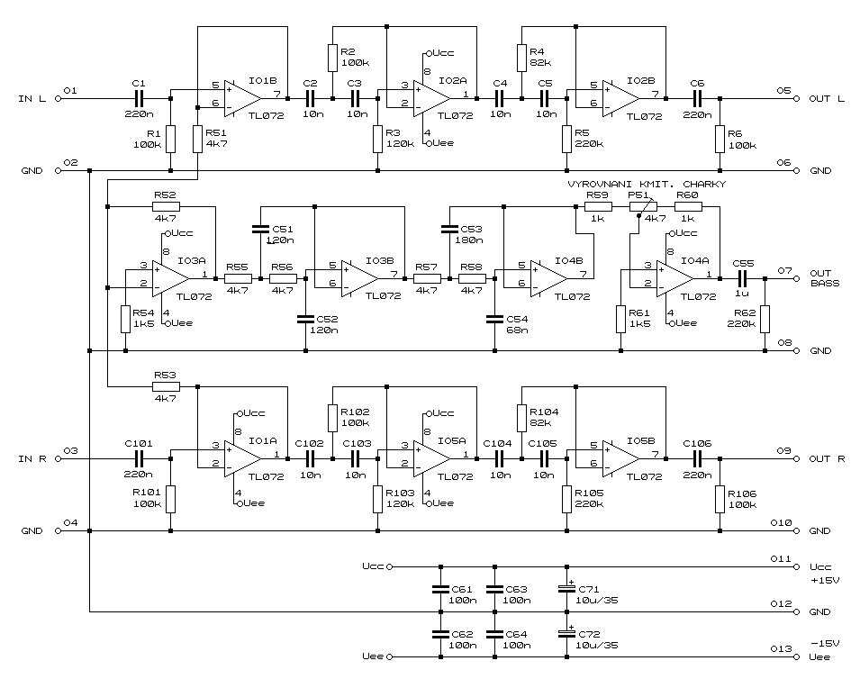

    Mam kolumienki oparte na Tonsilach GD 16/25 i subwoofer na GDN 25/80/1. Do subwoofera filtr z sumatorem zrobiony ze schematu opracowanego przez Irka2 z Elektrody. Mój problem polega na tym, że niskie częstotliwości z kolumn pokrywają się z subwooferem dając brzydki efekt. Myślę, że rozwiązaniem była by zwrotnica aktywna, która dzieliła by pasmo na suba i kolumny. Znalazłem 3 schematy. Proszę o radę który z nich było by warto zrobić.
    Zwrotnica aktywna 2.1. Który schemat wybrać?
    Ewentualnie jak by ktoś znał jakiś inny dobry schemat, prosił bym o namiar.

    Że też nie pomyślałem :) Dziękuję za pomoc. Wyliczyłem ten kondensator, dla 150Hz ma mieć 130µF.
