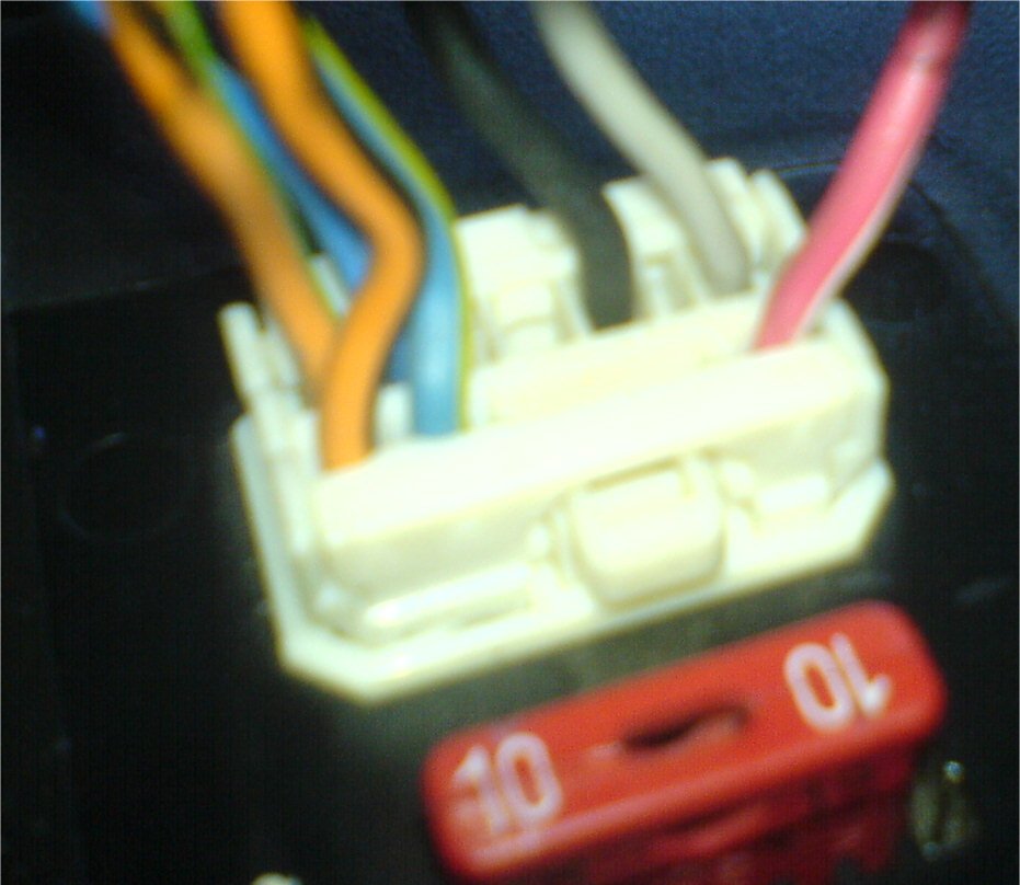

    Witam!
    Mam problem. Zakupiłem oryginalny subwoofer montowany w niektórych wersjach fiata punto 2. Jako ze posiadam model w najbiedniejszej wersji :( chciałem sobie doposazyć autko. I stąd pytanie..czy ktoś zna rozpiske pinów w kostce subwofera..gdzie co podłaczyć zby niczego nie spalić?
    Ewentualnie czy ktoś posiada schemat elektryczny podłaczeń sprzeu audio tego auta..z rozpiską kolorów zasilania suba + sygnału?
    Z góry dziękuje za odpowiedzi, Pozdrawiam!!!

    pszwarc
    W kostce mam resztki przewodów z wycietej instalacji.
    4 juz rozszyfrowałem...to podłączenia do tylnych głośników.
    Reszta ma takie kolory.
    Biało-czerwony (chyba plus z akumulatora)
    Czarny (najprawdopodobniej masa)
    Szary (nic nie przychodzi mi do głowy)
    Wszystkie te oznaczenia kolorów moga w sumie odbiegać od utartych schematów (czerwony +, czarny -) bo to fragment instalacji samochodowej..tak mi sie przynajmniej wydaje. Może ktoś ma coś takiego w aucie i mógłby zerknać co i jak.

    Czerwono bialy+ i czarny - to na bank a po podlaczeniu tych przewodow sprawdzil bym probowka na szarym przewodzie czy nie pojawia sie napiecie przypadkiem bo moze to byc jakis np dziwny przewod wzbudzenia :)

    Ja obstawiałbym tak:
    czerwony z białym - zasilanie
    czarny - masa
    szary - wzbudzenie (z REMOTE/EL ANT.)
    żółte i niebieskie - wejście sygnałów audio z pary głośników.
    Ale wszystko sie wyjaśni jak rozbierzesz ten sub. Czasem na płytce są odpowiednie oznaczenia. I można dojść po elementach.

    Dziś rozkręciłem suba. Oznaczen nie było ale po elementach dało sie domyslić co i jak.
    A więc tak:
    dwa pomarańczowe (z zielonym paskiem +, z czarnym -) sygnał głośnik lewy
    dwa niebieskie (z zielonym paskiem +, z czerwonym -) sygnal głośnik prawy
    czerwony z białym- plus z akumulatora
    czarny - masa - może byc z karoserii (na tylniej belce bagaznika jest śruba pod którą mozna sie podłączyć)
    Szary - sygnał wyzwalający, po uruchomieniu radia załącza sie subwoofer
    Czyli od radia ciągniemy kabelek i łączymy z szarym w kostce. Zasilanie bierzemy ze skrzynki bezpieczników..czerwony kabel wchodzący od przodu do body komputera (skrzynki bezpieczników) o przekroju 6mm (najgrubszy) i łączymy z czerwono białym w kostce.
    Mase jak wspominałem z karoserii. A sygnały z lewego i prawego tylniego głosnika.
    Jak bede miał aparat to zrobie fotke i opisze piny, dla tych którzy nie mają kostki, tylko sam subwoofer. Wtedy można konektorkami zaizolowanymi termokurczkami sie wpiąć do suba.
    Wszystkim dziękuje za pomoc i wsparcie moralne :)

    a ja ci powiem cos takiego :) szary z suba podchodzi do bialo niebieskiego lub niebieskiego w radiu :) co ty na to :) niebieski w radiu lub bialo niebieski to wbudzenie antenowe czyli + po wloczeniu samego radia :) szary w subie to samo co wlaczanie elektrycznej anteny czyli wzbudzenie
