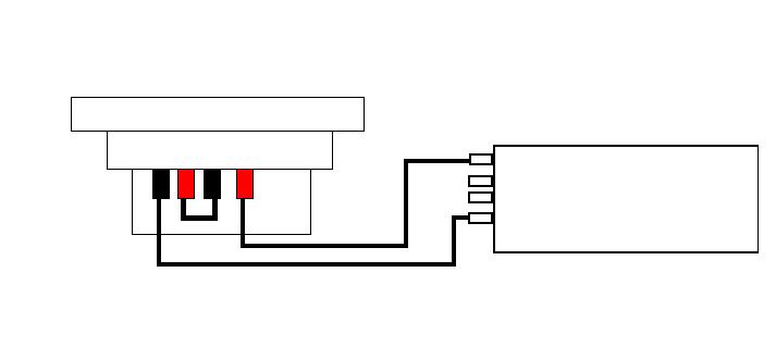

    mam nastepujacy problem;/ zakupilem glosnik pioneer 307d4 i do tego wzmacniacz carpowera 1502 , projekt skrzyni wykonal mi kolega z forum
    popodlaczalem wszystko ładnie pieknie i gra ale za te cene to spodziewalem sie czegos innego, gdy zamkne auto to basu wogule nie slychac a nie jest ono wyciszone;/ w czym tkwi problem?? mozeto wina kabli? moj kabel zasilajacy ma srednice 10mm i jest łączony ;/ moze porpowadzenie nowych przewodow z radia do cos??
    Prosze o pomoc bo juz wysiadam;/

  • #9 3851626
    roman87
    zastanawiam sie czy dobrze podlaczyles w ogole ten glosnik bo nie wiem w jaki sposob to zrobiles. mozna jak juz ktos napisal uzyskac 2 lub 8 ohm a wzmak stabilny w bridge przy 4, chyba ze zrobiles blad i podlaczyles kazda cewke pod osobny kanal??
  • #10 3851653
    Jaro882
    zmostkowane jest prawidlowo poprost glosnik gra i bass jest ale nie ma takiego duzego bumm
  • #11 3851682
    roman87
    to jak amsz zmostkowane?? bo jak na 8ohm to wzmacniacz nie ma juz 500rms tyllko mniej
  • #12 3851792
    Jaro882
    zrobilem tak zmostkowalem cewki no i zmostkowalem wzmacniacz
  • #13 3851820
    powalla
    Moderator CarAudio
    Narysuj jak połączyłeś cewki głośnika (foto jakieś?).

  • #16 3851968
    roman87
    wiec masz podlaczone szeregowo i impedancja glosnika wynosi 8ohm a co za tym idzie wzmacniacz nie ma mocy 500rms tylko mniej, dlatego moim zdaniem sa 2 przyczyny tego twojego niezadowolenia
    1 soob nie dostaje odpowiedniej mocy od wzmaka i w dodatku nie ejst jeszzcze wygrzany
    2 mozesz mic zla obudowe pod ten glosnik
    ale moge sie rowniez mylic
    pozdro 4 all
  • #17 3852057
    ige
    Poziom 35  
    przy 8ohm masz do dyspozycji ok 200W w mostku co jest za mala wartoscia dla tego glosnika,przez co brak kontroli i dosyc ciche granie

  • #22 3852812
    B_A_R_T_E_K_120
    Poziom 25  
    a ja ci powiem tak podlacz go w 2ohm bo w 8ohm to ten carpower nie da rady. Wiadomo Pionerr jest troszku mocorzerny a tym bardziej ze wybrales wersje 2x4ohm. Wszystko by bylo ok jakbys mial 2x2ohm carpowr bylb y w sam raz. Naet monoblok 300RMS przy 2ohm dalb y ci lepszy efekt niz ten carpower przy 4ohm w mostku 500rms wiadomo ze ma mierzone kolo400rms ale x4ohm szukaj wzmaka podobnego ale przy 2 ohm
