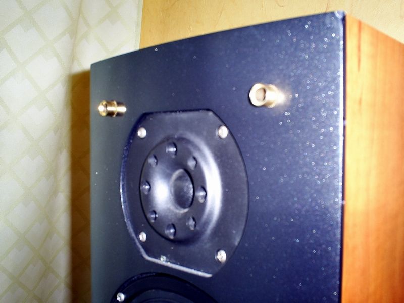

    Witam Was serdecznie.
    Proszę o poradę. Posiadam kolumny http://img223.imageshack.us/img223/9774/kolumnacd2.jpg głośniki wysokotonowe to cb818s (musiał ktoś już je wymienić ponieważ teraz trzeszczą szczególnie w muzyce rockowej przy gitarkach.
    Parametry głośników wysokotonowych http://emiter.home.pl/cgibin/shop?info=691&sid=4533bd87
    Parametry kolumn: impedancja 8ohm, moc 150/200W skuteczność 90dB, pasmo 35Hz do 20KHz.
    Chciałbym wymienić te wysokotonowce na jakieś inne, lepsze i większej mocy. Bardzo ważne będzie także by proponowane przez Was głośniki miały 4 śruby montażowe tak jak te cb818s, ponieważ jak na foto widać ma swój klosz ten głośnik Wymiana wysokotonowych CB818S
    Z góry bardzo wam dziękuje za porady.
  • #2 3854764
    KOSTEK_K1
    Podaj dokładne wymiary tego głośnika rozstaw otworów i.t.d
    To dopiero znajdziemy jakiś zamiennik…

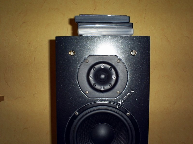

  • #3 3854872
    mysterio
    oto foto z wymiarem
  • #4 3854890
    majkel sony
    Poziom 25  
    Ja bym polecił rozebranie tej wysokotonówki i sprawdzenie cewki.
    Możliwe, że sie rozkleiła pod wpływem temperatury.
    No chyba ,że bardzo zależy ci na wymianie to coś się znajdzie.
    Pozdr.
  • #5 3854914
    mysterio
    zdejmowałem klosz i cewka jest w stanie idealnym ale można ją zdjąć (cały karkas ze zwojem i nogami + i -) z okrągłego wcięcia w magnesie. to że można ją odseperować od magnesu podnosząc do góry to raczej normalne jest jak myśle
  • #6 3855066
    majkel sony
    Poziom 25  
    Tak, a mozesz podłaczyć sam głosniczek pod wzmacniacz? Tylko cicho, by go nie spalić i zobaczyć jak gra czy charczy. Wiesz może wina lezy na zwrotnicy,a nie na wysokotonówce.
  • #7 3855083
    mysterio
    niestety tylko mam amplika i creativki 5.1 w sąsiednim przy pc (inspire5800).
