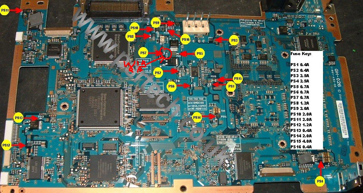

    Witam mam konsole jak w temacie. Konsola jest nie przerobiona, czyta plyty bez problemow i wszystko dziala w niej bez zarzutu, oprocz tego ze nie dziala 2 port pada, i tak samo 2 gniazdo na karte memory nie dziala, pierwsze dziala dobrze ale z drugim jest problem. Pady sa na 100% sprawne gdyz sprawdzalem w drugiej konsoli. Z tego co czytalem to prawdopodobnie bezpiecznik albo dioda, ale szukalem i jedynie znalazlem bezpiecznik od vibry zwalony wiec go zrobilem i wibracje juz dzialaja, ale 2 pad dalej nie. Jesli ktos wie i moglby powiedziec gdzie szukac tego bezpiecznika, a najlepiej jakas fotke wrzucic. Z gory dziekuje
    A tak apropo jak by ktos szukal to ten byl od wibracji (zaznaczylem na foto) taki czarny z napisem 15

    witam to nie bezpiecznik,i nie szukaj na płycie głównej tylko wyjmij i rozbierz port padów i kart będziesz tam miał podwójną zenerkę w obudowie sot153.po prostu wylutuj ja tak zrobiłem i u mnie wszystko działa już ponad 2 lata pozdrawiam

    Na 100 % jest to cos na plycie, gdyz caly gniazdo od portow sprawdzilem na 2 konsoli i dziala bez zarzutu, jesli ktos wie gdzie sa te bezpieczniki to prosze o foto albo chociaz opis jak go znalez. pozdrawiam

    Problem rozwiazany, do wtyku na tasme na plycie glownej wpadl jakis paproch i tasiemka nie laczyla - byla minimalnie uniesiona z jednej strony. W takim razie temat zamykam
