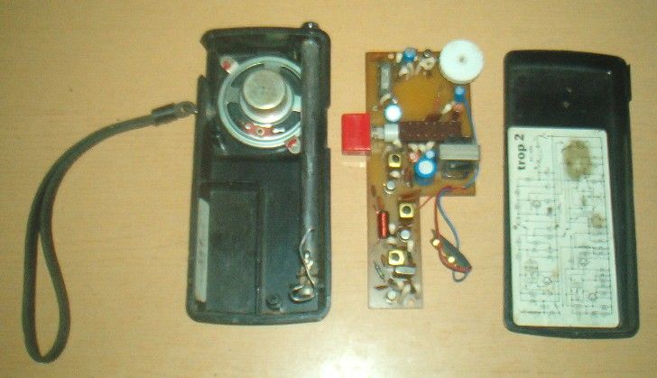

    Witam. Chcę kupić sobie radiotelefon Trop, ale nic o nim nie wiem. Dlatego proszę, powiedzcie mi, na jakiej zasadzie on działa, jaka częstotliwość pracy itd. (po prostu wszystko). :D :D Pozdrawiam wszystkich.

    Nadajnik radiotelefonu TROP miał około 10-20 mW mocy (nie jak ktoś błędnie sugerował że 100 mW). 100 mW uzyskiwało się z "podrasowanego" radiotelefonu ECHO-4, które w oryginale miało około 40 mW mocy wyjściowej.
    Z jednego tranzystora BF214 (TROP) dużo więcej nie wyciśniesz.
    Schemat wraz z rozmieszczeniem elementów znajdziesz tutaj :
    https://www.elektroda.pl/rtvforum/topic68126-30.html#201559#201559
    Zapoznaj się z tą dokumentacją. Na pewno sporo pomoże. Na podstawie kwarcu, który masz w tym TROP-ie, zorientuj się, na jakiej częstotliwości on pracuje. Potem na takiej samej słuchaj go w radiotelefonie który (jak pisałeś) posiadasz.
    Co prawda, posiadasz model TROP-2 ze wzmacniaczem m.cz na układzie scalonym, ale zasadnicza konstrukcja jest podobna.
    Natomiast tutaj :
    https://www.elektroda.pl/rtvforum/topic68126-60.html#349254#349254
    znajdziesz schematy radiotelefonów ECHO-1, ECHO-2, ECHO-3 i ECHO-4 (dla porównania).
    p.s. Nie można porównywać konstrukcji TROP-a do ECHO-4. To dwie zupełnie inne konstrukcje. Kto na prawdę je miał i pracował na nich i je modernizował, takiego błędu by nie popełnił :) .

    Dziękuję, schemat miałem już wcześniej, więc mogłem zobaczyć tą konstrukcję. Jeszcze raz pozdrawiam. Najpierw zobaczę jak one 'grają'. PZDR

    SP5HTT napisał:
    ...Ps. Informacja dla "znawcy" ! PO co patrzeć na schemat Tropa skoro to jest Trop 2 ?
    nawet na zdjęciu powyżej widać chociaż słabo, że nadajnik ma 2 tranzystory. Najlepiej niech wypowie się osoba która kupiła ten egzemplarz i powie sama co tam "robi" za końcówkę mocy. :D
    c2h5oh napisał:
    ...Na podstawie kwarcu, który masz w tym TROP-ie, zorientuj się, na jakiej częstotliwości on pracuje. Potem na takiej samej słuchaj go w radiotelefonie który (jak pisałeś) posiadasz.
    Ja o tym już napisałem (że to jest TROP-2), ale ktoś ma kłopot z odczytaniem. Napisałem też, że schematy są "dla porównania".
