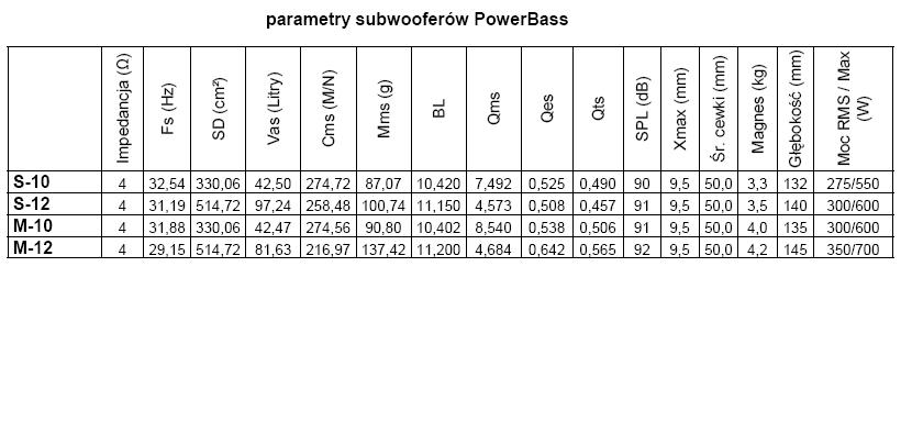

    Witam, jaki rodzaj obudowy polecacie do głosnika Powerbass M-12, ile litrów?
  • #2 3855810
    crazy_88
    Podaj parametry ts to policzymy.
  • #3 3855861
    wyatt_pl

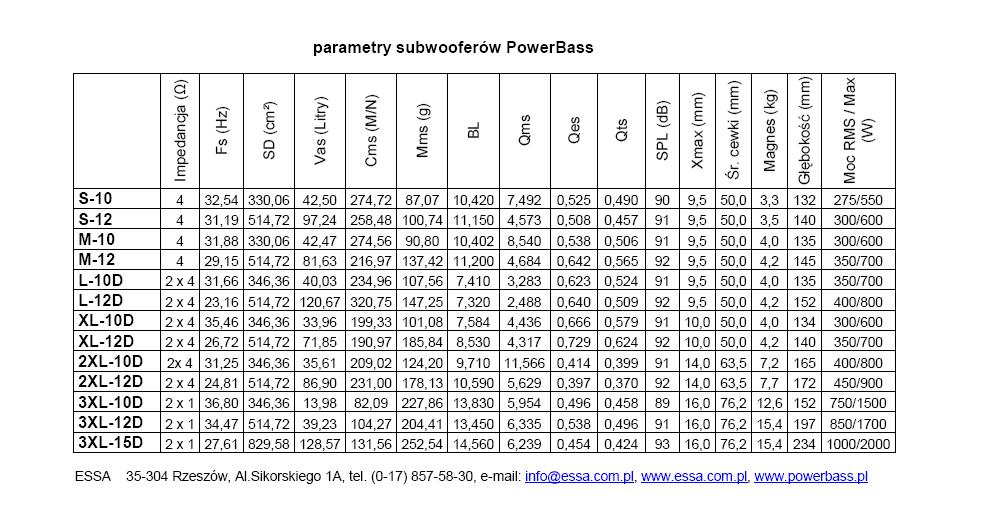

    parametry w załączniku.
    Ja mam PB s10 w closed 21l i musze przyznać, że gra miło i z ładnym wykopem ;) Wcześniej siedział w 35l BR i też grało fajnie i nawet bardziej mi sie podobało - tyle, ze do muzyki której słucham akurat closed jest lepsza. Proponowane skrzynie przez producenta znajdziesz w książeczce dołączanej do głośnika.

    ponizej ttakze parametry, ale bez prowizji:

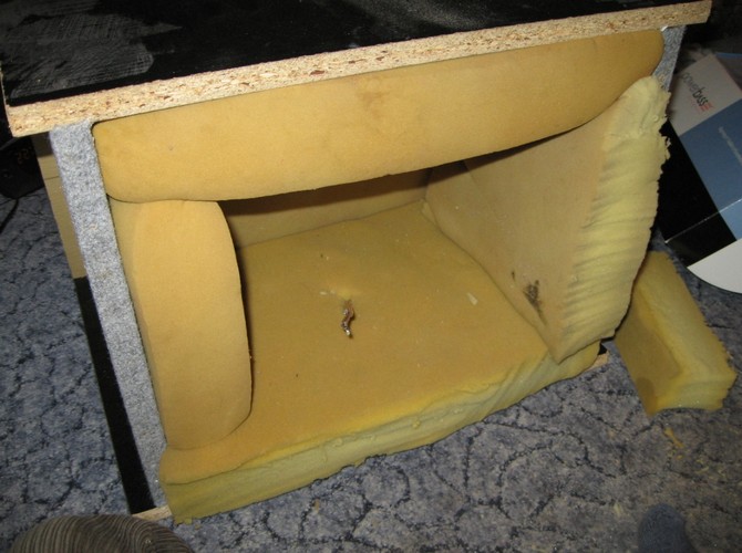

    Jeszcze mam pytanie co do samego wykonania skrzynki.Wykladac jakas gabka wewnetrze scianki skrzyni?
    A moze masz jakis dobry link co do budowy skrzynek(to bym sobie poczytal).
    Pozdr.
  • #11 3859687
    bbartasswlkp
    skrzynie porządnie wytłum daj gąbkę lub watoline na wszystkie ścianki
