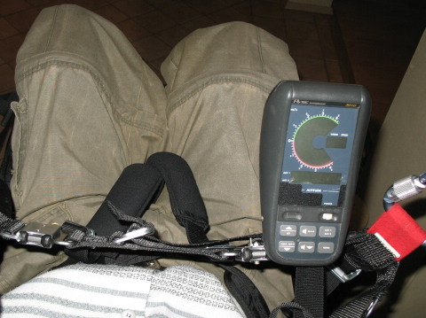

    Proszę o pomoc w naprawie elektronicznego wariometru (FLYTEC) który uległ zniszczeniu w czasie nadawania umiesczonego dość blisko radyjka PMR.
    Efektem jest to, że wariometr po podłączeniu baterii, LCDświeci cały czas niezależnie od tego czy jest włączony włącznikiem czy nie...
    Co mogło ulec uszkodzeniu i dla czego. Odległość między urządzeniami była ok 300mm. Wariomertr zaczął wyć najpierw jak alarm samochodowy a potem umarł. kto podjąby się naprawy w okolicach Warszawy, Piaseczna?

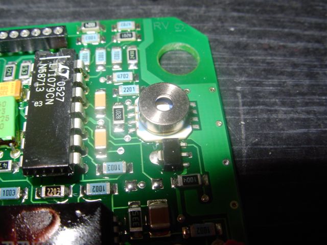

    Oglądałem płytkę od tyłu i w lednym miejscu faktycznie widać jakby spod lakieru widać było przysmarzone kawałki ścieżek (ok 3mm)
    Nie wiem czy ścieżki są wielowarstwowe ale...
    Czy mógłbym Cię prosić o poradę co jeszcze mógłbym próbować sprawdzić.

    Tak dla nadania sprawie biegu podsyłam zdjęcia bebechów po otwarciu. Jeszcze jedna obserwacja: gdy podłączę baterię do slotu, a wyłącznik jest wyłączony- nic się nie dzieje. Dopiero po włączeniu wyłącznika elementy lcd zaczynają "świecić" i już nie gasną po wyłączeniu...

    Skończyło się na wysłaniu variata to Flytec Szwajcaria.
    Koszt naprawy 38CHF+przesyłka.
    Nawalił jak się okazało regulator napięcia (...).
    Producent zabudował mi także wewnętrzny ekran płyty głównej...
