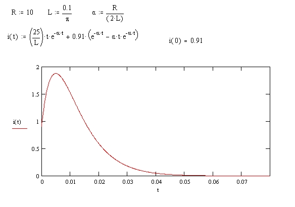

Jak wyznaczyć spadek napięcia Ur w obwodzie RLC po otwarciu wyłącznika?
ogryz 07 Maj 2007 21:25 26965 27
  • #1 3859847
    ogryz
    Posty: 4186
    Pomógł: 391
    Ocena: 134
    Witam!
    Mam prośbę do wszystkich znających się na rzeczy. Czy ktoś mógłby rozwiązać (i opisać jak to się robi) zadanie przedstawione na rysunku? Chodzi o wyznaczenie spadku napięcia Ur po otwarciu wyłącznika (stany nieustalone). Potrafię zrobić takie zadanie dla układów RC i RL, ale dla RLC już nie mam pomysłu (mam nawet problem ze zdefiniowaniem warunków początkowych). Byłbym bardzo wdzięczny za pomoc (ewentualne źródła wiedzy w postaci linków również mile widziane).
    Podaję dane:
    e(t)=Esin(ωt+φ), E=100V, R=ωL=10Ω, C=$$\frac{4L}{R^2}$$, φ=30*, f=50Hz
    Wyłącznik został otwarty w chwili t=0

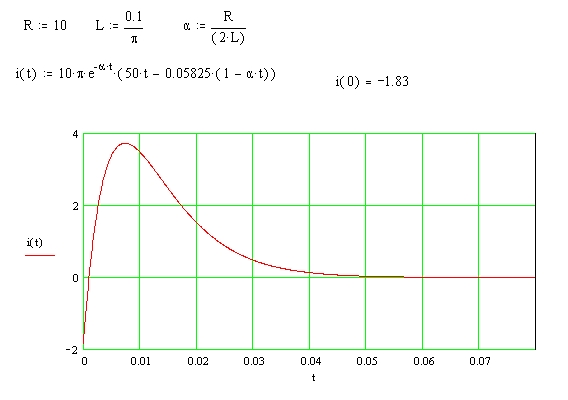

  • #7 3867207
    ogryz
    Posty: 4186
    Pomógł: 391
    Ocena: 134
    A więc wartości Uc oraz IL w chwili t=0:
    Uc(0-)=100sin(30)=50V
    I(0-)=7,09sin(-15)=-1,83A
    Quarz w pierwszym poście napisał:
    (...) 2. R = Rk, obwód jest tłumiony krytycznie i wtedy w obwodzie popłynie prąd aperiodyczny, nieokresowy i o najkrótszym czasie ustalania się:
    i(t) = A2•t•exp[-α•t]. (...)
    Czy nie powinno być tak (tak mam w notatkach):
    $$A1e^{-\alpha t}+A2te^{-\alpha t}$$ :?:
    Quarz napisał:
    (...) - Pamiętając o wcześniej wspomianym porównaniu Rr z R wyciągnąć właściwy wniosek co do wartości pierwiastków r1, r2, równania charakterystycznego:
    r² + 2•A•r + B² = 0 (poprzez sprawdzenie, ale przy obliczeniach dokładnych, czyli dla wartości L i C związanych z R jakie ja zapisałem wyjdzie potwierdzenie w/w wniosku). (...)
    Tego fragmentu nie bardzo rozumiem... Czy mam po prostu zapisać, że na podstawie porównania wartości Rk i R, przewiduję rozwiązanie postaci jak przy poprzednim cytacie?
    Ja zrobiłem to tak:
    Przekształciłem równanie różniczkowe i wyliczyłem deltę:
    $$\frac{{d^2}Uc}{dt^2}+\frac{R}{L} \frac{dUc}{dt}-\frac{1}{LC}Uc=0$$
    $$r^2+\frac{R}{L}r-\frac{1}{LC}=0$$
    $$\Delta=(\frac{R}{L})^2-4\frac{1}{LC}=0$$
    Delta wyszła 0, co oznacza, że rezystancja krytyczna powinna być równa rezystancji w obwodzie (i tak też jest), a całka ogólna powinna być postaci:
    $$y=A1e^{-\alpha x}+A2xe^{-\alpha x}$$
    Czyli składowa przejściowa napięcia na kondensatorze będzie opisana równaniem:
    $$Ucp=A1e^{-\alpha t}+A2te^{-\alpha t}$$
    Proszę sprawdzić czy do tego momentu jest ok.

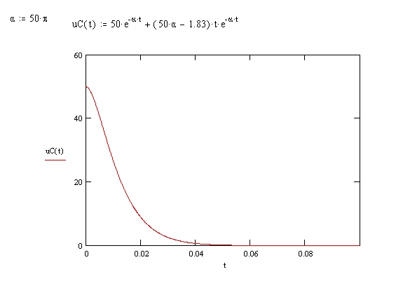

  • #8 3867559
    Quarz
    Posty: 14357
    Pomógł: 1646
    Ocena: 629
    wyliczone wartości początkowe są prawidłowe.
    Zauważ, iż ja podałem poprzednio równanie prądu i(t) w obwodzie, a Ty poszukujesz równania napięcia uC(t) na kondensatorze, to po pierwsze.
    Po drugie, podane przeze mnie równanie prądu jest już rozwiązaniem szczególnym, natomiast Ty zapisałeś, dla tego przypadku, całkę rozwiązania ogólnego.
    Po trzecie, pomiędzy równaniem prądu w obwodzie, a napięciem na kondensatorze istnieje związek:
    uC(t) = (1/C)•∫i(t)• dt + UC(0-), lub odwrotnie:
    i(t) = C•[d/dt uC(t)]
    ogryz napisał:
    Oczywiście, po to analizuje się teoretycznie, pokazane przeze wcześniej, trzy możliwe przypadki rozwiązania, by przy konkretnych wartościach parametrów obwodu z tej informacji skwapliwie skorzystać i nie poszukiwać rozwiązania "w ciemno".
    ogryz napisał:
    Ja zrobiłem to tak:
    Tylko tu jest błąd znaku, którego w poprzednim Twoim poście nie zauważyłem.
    Powinno być tak:
    $$\frac{{d^2}Uc}{dt^2}+\frac{R}{L} \frac{dUc}{dt}+\frac{1}{LC}Uc=0$$
    Jest to równanie rozwiązania ogólnego, a więc po lewej jest suma napięć na elementach obwodu (przekształcona), a prawa strona musi być równa zero.
    Konsekwentnie z poprzednim musi być:
    $$r^2+\frac{R}{L}r+\frac{1}{LC}=0$$
    Ale tutaj był błąd, który teraz (po zmianie znaku w równaniu wyżej) już błędem nie jest i to już Ciebie nie usprawiedliwia (wzór na wyróżnik równania kwadratowego)... :D
    Prawidłowo, ale to jest przecież całka ogólna rozwiązania, a końcowy wynik to całka szczególna.
    Jest poprawnie.
    Przypomnę tylko, że dla równania różniczkowego zwyczajnego drugiego stopnia, potrzebne są dwa warunki początkowe (t = 0-);
    - wartość poszukiwanej funkcji f(t = 0-),
    - wartość pierwszej pochodnej poszukiwanej funkcji f'(t = 0-), więc co jest tą wartością dla tego obwodu?
    ogryz napisał:
    Również pozdrawiam

    Dekrement tłumienia α, co już dawno wyliczyłem, wynosi dokładnie;
    α = R/(2•L) =10Ω/[(2•0.1/Π)Ωs]=50•Π1/s=(1.57079500000000E+0002)1/s=157,1...1/s
    ogryz napisał:
    ... wskutek czego współczynnik A2 osiąga wartość kilku tysięcy. Czy taka wartość jest prawidłowa, czy popełniłem gdzieś błąd? Jak interpretować tak dużą wartość?
    Sprawdzę to jeszcze raz... i skorzystam z MathCADa:
    Wykres "nie kłamie", jest prawidłowo.

    Na koniec obliczam oryginał funkcji, czyli prąd płynący w obwodzie (w zapisie czasowym):
    $$i(t)=\frac{25}{L}te^{-\alpha t}+0,91(e^{-\alpha t}-\alpha te^{-\alpha t})$$
    I to byłby koniec zadania.
    Dziękuję bardzo koledze Quarz za cierpliwość i pomoc. Najważniejsze to zrozumieć zagadnienie i myślę, że to mi się udało.
    Pozdrawiam i chylę czoła przed Twoją wiedzą ;)
  • #20 3888125
    Quarz
    Posty: 14357
    Pomógł: 1646
    Ocena: 629
    toć to nic trudnego, jak będziesz przez lata obce dzieci (dorosłe) uczył TOE, to również nabierzesz odpowiedniej wprawy.
    Wynik końcowy, niestety, ale nie jest prawidłowy.
    Ponieważ jestem, jak każdy technokrata, leniwy z natury, więc "zapytałem" o to czy jest dobrze MathCADa i zobacz co wyszło ze sprawdzenia i na wykresie :
    nie zgadza się dla t= 0, ani wartość prądu i(t = 0+) = i(t = 0-) - ciągłość prądu w induktorze - (powinno być: -1,83A), jak również znak jest odwrotny.
    Gdzieś zrobiłeś błąd i musisz go sam poszukać...

    W sumie to są dwa błędy.
    1) Błąd znaku podczas liczenia sumy residuów. Powinno być:
    $$i(t)=\frac{25}{L}te^{-\alpha t}-0,91(e^{-\alpha t}-\alpha te^{-\alpha t})$$
    2) Policzyłem pochodną napięcia, obliczonego w pierwszej metodzie i wyszło mi, że mam błąd w pierwszym residuum. Powinno być:
    $$-\frac{25}{L}\alpha e^{-\alpha t}$$
    Problem w tym, że nie wiem co robię źle... Pasowałoby, gdyby policzyć tam pochodną po t zamiast po s, ale to bez sensu...
  • #22 3888937
    Quarz
    Posty: 14357
    Pomógł: 1646
    Ocena: 629
    postać równania i(t) jest teraz poprawna tyle tylko, że wynik jest dwa razy za mały, zobacz:
    Poszukaj...

    Kolego, proszę przeanalizować sobie moje odpowiedzi z wykresami sporządzonymi w MathCADzie na podstawie widocznych tam równań, które zamieściłem tu wcześniej:
    - dla równania napięcia na kondensatorze uC(t) ===> 13 Maj 2007 01:00
    - prądu płynącego w obwodzie i(t) ===> 15 Maj 2007 23:35
    Policzone tam (lub odczytane wprost z wykresu), przy okazji, warunki brzegowe są, co widać, poprawne, a więc i opisujące te przebiegi równania muszą również być poprawne.
    P.S. A tu moja "kuchnia" dla sprawdzenia współczynników liczbowych:
    10•3,1459•50=1.57295000E+0003
    -10•3,14159*0,05825=-1.829976175E+0000
    10•3,159•(0,05825•50•3,14159)=2.890447368E+0002
    1572,95-1,8299=1.5711201E+0003
    ... i chyba coś nie pasuje...
