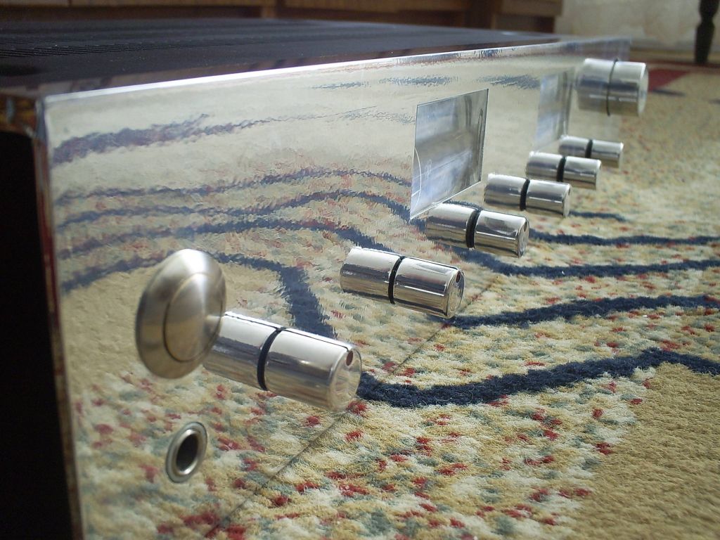

    W przednim panelu otwory zostały zaślepione kawałkami blach z starego zasilacza ATX, przyklejone klejem do metalu, i zaszpachlowane. Na wierzch naklejona została folia imitująca chrom, kosztuje grosze na alledrogo.
    Włącznik to część przycisku "kwasówki", taki metalowy przycisk ze stali kwasoodpornej, kosztował mnie 5zł. W środku siedzi mikro przycisk (microswitch), więc skok włącznika jest naprawdę minimalny.

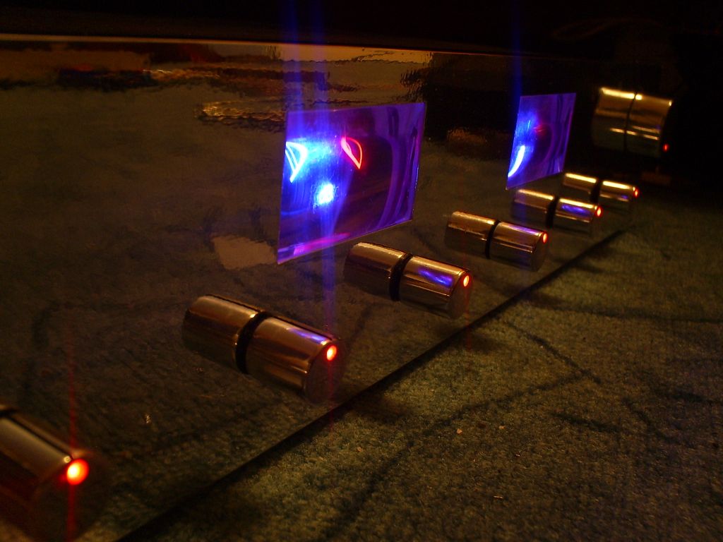

    Gałki potencjometrów to zwykłe srebrne gałki tosc'i, przewiercone zostały w nich otwory (jeżeli komuś się wydaje że tak łatwo to zrobić, to niech spróbuje) i zamontowane czerwone matowe diody led. Wystające soczewki diód spiłowałem pilnikiem na równo z gałką. Gałki następnie zostały wkręcone w uchwyt wiertarki, najpierw papier wodny 500, później wodny 2000, i pasta do polerowania automax. Dioda wypolerowała się na równo z gałką, co dało efekt końcowy widoczny na zdjęciach. Największa gałka została nałożona na część swojej własnej niegdyś osi, którą odpiłowałem i wywieciłem w niej wzdłuż otwór 3.5mm który na ścisk nachodzi na oś impulsatora. W mniejszych gałkach masa diody jest dołączona do osi potencjometru, a + miękkim przewodem telefonicznym. W dużej gałce która obraca się w nieskończonośc - masa do osi, a + na prowizorycznej szczotce z wyciętej podkładki i druciku. Troche to przerywało podczas pokręcania, więc wepchałem dwa kondensatorki w gałke które zasilają diode.
    Proszę też zauważyć że nie są to diody niebieskie, a tym bardziej nie super-hiper-jakieś_tam-superjasne niebieskie, które w żadnym wypadku nie oświetlają pół pokoju, tylko darzą nas subtelnym czerwonym światełkiem.

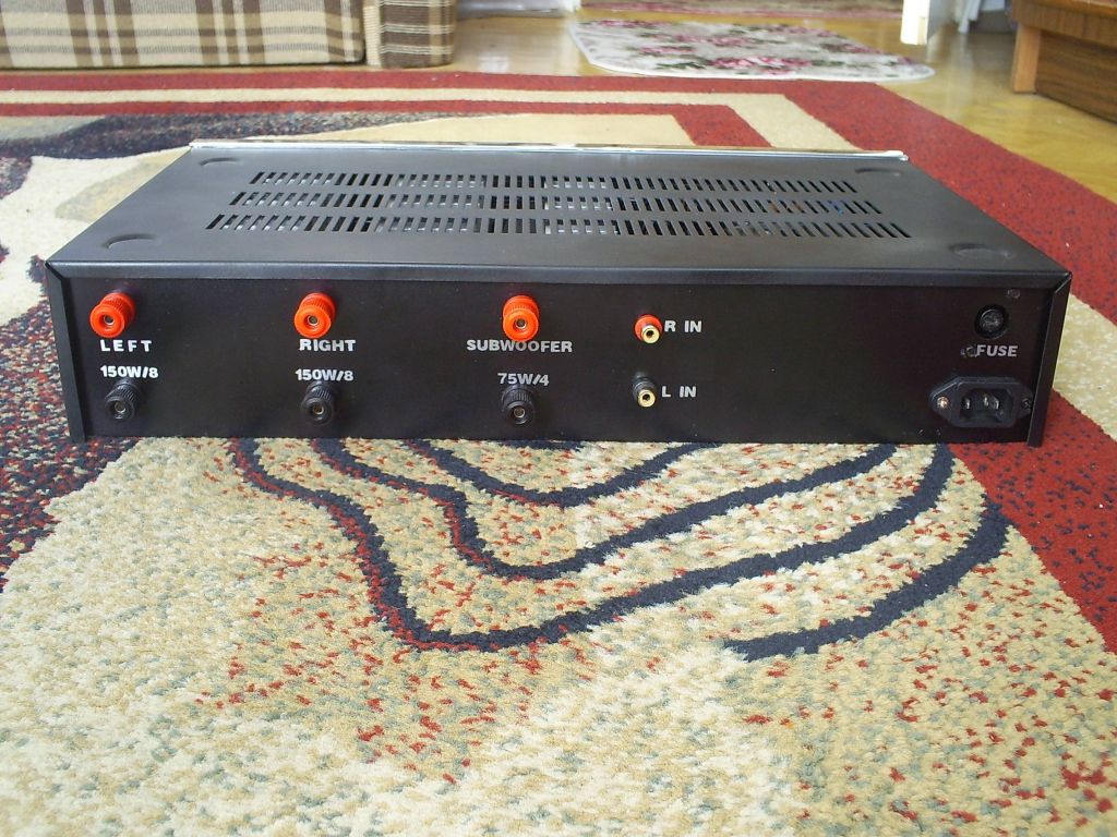

    Tył wykonany tak samo, blacha, klej, szpachla.
    Napisy wykonałem poprzez naklejenie zwykłych samoprzylepnych literek, całość pomalowana farbą matową w spary'u (akurat taki miałem) kilka warstw. Następnie zerwałem literki, i na wierzch bezbarwny lakier uniwersalny (także w spary'u). Myślę że napisy wyszły całkiem znośnie.

    Shanleaf napisał:
    jedyne co mnie osobiście się nie podoba, to ten "chrom" z przodu
    chodzi o to że aparat strasznie dokładnie te zdjęcia naświetlał, i tak dziwnie te światło się odbija. widać nawet gdzie było szpachlowane, te nierówności. ale na żywo praktycznie jest to nie zauważalne, chyba że się przyjrzeć z bliska. I oko cieszy, tylko te zdjęcia jakieś... zbyt dokladne :D

    Poodoba mi sie przedni panel, galeczki i wzkazniki.
    Troche kiepsko ze TDA do suba jest na plysce uniwersalnej - z drugej strony wstawiles co miales wiedz nie bylo potrzeby budowanai nowej koncowki.
    Koncowka mocy takze nie jest b. wysokiej klasy ale gra calkiem przyzwoicie.
    Pozdrwiam... :)
