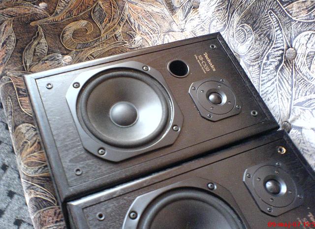

    czy te głosniki maja 7 Ohmów ? jak dasz głośnik 8 albo 4 (taki jakby standard...) zwrotnica moze pracować "inaczej". nie wiem czym to sie objawia, po prostu tak gdzies wyczytałem...
  • #3 3866272
    majkel sony
    Poziom 25  

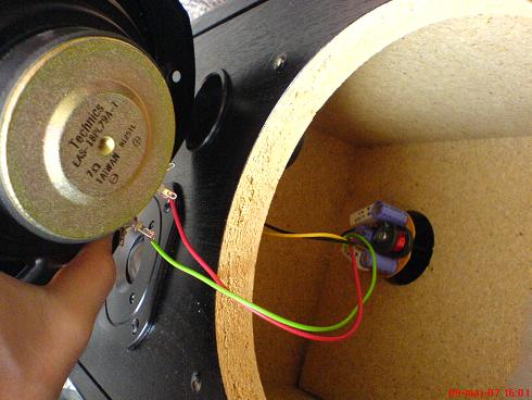

    Na zwrotki nie zwracaj uwagi, bo to tez jakiś shit kopułka 4ohm spisuje sie pięknie w porównaniu do tonsilowskiej kopułki gdwk9/80 szkoda tylko ,że nie wiem jakiej jest mocy ;(
    bas 7ohm przy podkręceniu minimalnie gałki w wzmacniaczu o mocy na front 50w membrana w głosniku chodzi jak spodnie na du... przy wielkich wiatrach .
    Zwrotnice bede dopiero musiał składać . Jak narazie brak pomysłu
    może ktoś mi podsunie?

    wywal te głośniki razem ze zwrotami i wrzuć tam choćby tego arna 188 + jakąś kopułke , w najgorszym razie stxa gdwk pj, a lepiej sc10n - raczej powinieneś znaleźć zwroty do tych zestawów.

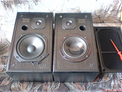

    Własnie myslałem o dobrej kopulce gdzieś do 200zł za dwie.
    Czy ten arn 188 bedzie dobry do wzmacniacza o mocy ciągłej 40w przy 8ohm ? Czy rurki bas reflex tez muszę powiększyć? i wyliczać do tego pudła ?

    kurcze, żal dawać arna 188 do tak dobrych kopułek :)
    Tym bardziej że jako napęd będzie pewnie jakaś diora :)
    Kup sc10n - bez problemu znajdziesz schemat zwroty w necie, a reszte kasy odkładaj na nowe kolumny :)
