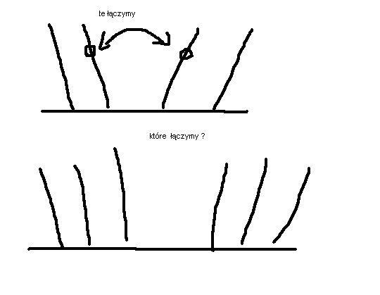

  • #16 3879647
    WhiteDevil
    Dobra doszłem do wniosku że spróbuje z tym trafo.
    Otóż mam takie pytania: (sory za jakość szkica ale robiłem to na szybko w paincie)
    1. Uzwojenie pierwotne 2x4 jeżeli to nawine bedę miał 4 końcówki drutu co z czym połączyć aby były tylko 2 końcówki żeby można to było podłączyć pod +12
    2. Uzwojenie wtórne ile ma być tych zwoi 2x8 lub 4x8? i znów analogicznie do pierwszego końcówki drutów jak połączyć aby były tylko 3 końcówki dla symetrycznego zasilania.

    tplewa
    Najpierw nawin sobie testowe uzwojenie tak aby uruchomic reszte elektroniki (tak jak to jest opisane w artykule). Potem nawin je solidnie pierwotne i zobacz jakie napiecie wychodzi ci na 1 zwoj... przy symetrycznym zasilaniu muszisz sobie nawinac wtorne z odczepem...

  • #19 3882258
    tplewa
    Sorry z twoich rysunkow troche trudno mi cos wywnioskowac...
    ..daje rysunek z artykulu z naniesionym opisem (trafo przykladowe).
    z tym ze przy pierwotnym (2x5zw) robisz je skladajac 3 druty razem. Nawijasz nimi najpierw pierwsze i potem drugie piec zwojow.
  • #21 3885404
    tplewa
    skladasz razem 3 druty i nawijasz tak jak bys nawijal jednym :) na obu koncach je laczysz razem. Chodzi o tzw. efekt naskorkowy. Calosc elektrycznie ma byc tak jak by to byl jeden przewod...
    cos w tym stylu
    tu zlutowac razem --------------------------------------------- tu zlutowac razem
    nawijasz oczywiscie po 2 uzwojenia :) tak dla pierwotnego jak i wtornego (z tym ze wtorne juz pojedynczym drutem)...
    zerknij dokladnie na ta fotke co dalem wyzej, specjalnie nalozylem oznaczenie ze schematu (plytki) aby latwiej ci bylo zalapac...
