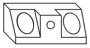

  • #5 3871452
    Neon222
    Wielkie dzięki za schematy i opis ale niestety nie mam dostępu do takich części... i o ile sie nie myle to aby zastosować ten filtr trzeba mieć osobny wzmacniacz na samego suba. Dobrze myśle??
    Jaki według Was byłby odpowiedni wzmacniacz pod taki sub?? Chodzi mi o jakąś tanią konstrukcje bo niesetety jestem jeszcze w trakcie edukacji i nie mam stałych dochodów...
    co myślicie o takim kształcie??
    zastanawiam sie czy nie będzie jakichś rezonansów dziwnych...

  • #10 3873684
    gucio.
    kształt jak to autka ;)
    P.S: a co Altusy dają ci mało basu ??
