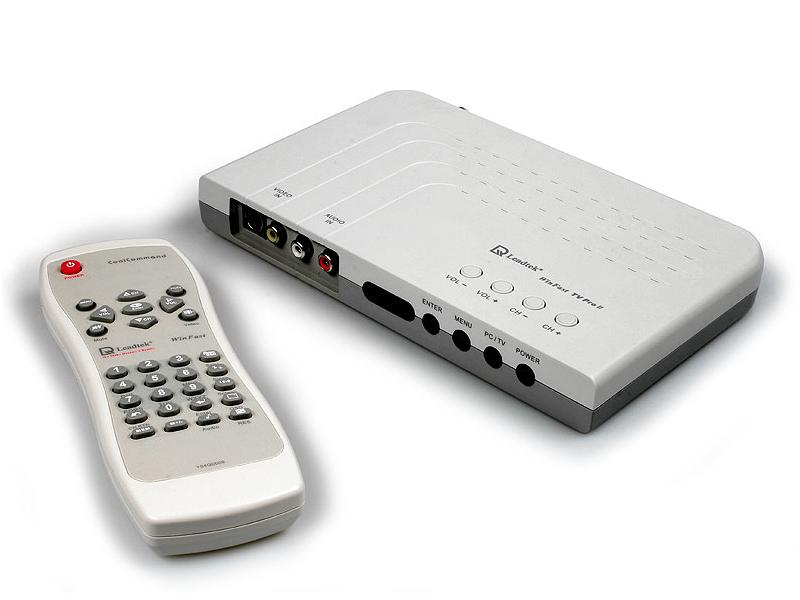

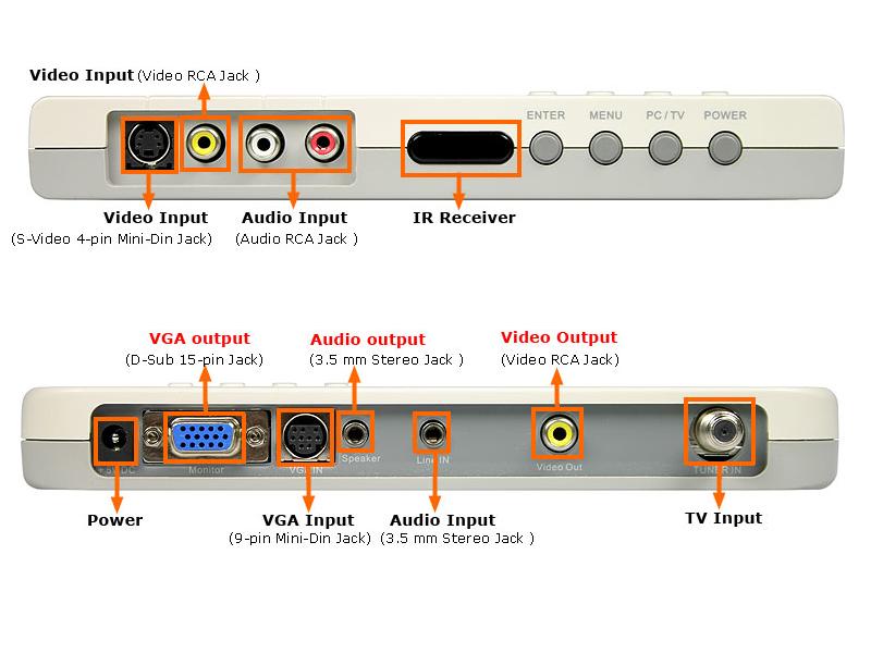

  • #8 3871821
    JendrekMak
    1 opcja (ok 1000 pln) kup do komputera kartę graficzną z wejściem video tzw.VIVO np radeon x1900/1950 na pci-e
    podłączasz wyjście video z dvd do wejścia video karty i oglądasz obraz przez pc-ta
    albo 2 opcja (ok 250-300 pln) to tuner tv zewnętrzny do kompa np. WINFAST TV PRO II Typ tunera Zewnętrzny na D-Sub
    podłączasz dvd do tunera, z tunera idzie sygnał na D-Sub a przy okazji masz inne programy TV z kabla albo "by air" i masz u siebie normalny telewizor.
    tu dane tunera:
    Opis Techniczny:
    Kod producenta WINFAST TV PRO II
    Nazwa producenta WINFAST TV PRO II
    Interfejs Nie dotyczy
    Procesor video b.d.
    Rozdzielczość 640x480 @ 60Hz/75Hz, 800x600 @ 60Hz/75Hz/85Hz, 1024x768 @ 60Hz/75Hz/85Hz, 1280x1024 @ 60Hz
    Tuner TV analogowy Tak
    Zakres TV analogowej 48,25 - 863,25 MHz
    Pasmo kablowe Pełne
    System wizji PAL / NTSC
    System fonii Starao NICAM
    Telegazeta Brak
    Format zapisu n.d.
    Gniazda karty: wejścia Antenowe, VGA In, Composite Video In (RCA Cinch), S-Video In (mini DIN), Audio In (2 x RCA Cinch)
    Zdalne sterowanie Tak
    Sterowniki Nie wymaga
    Inne funkcje 181 kanałów, automatyczne skanowanie, timer auto-wyłączania (SLEEP), obsługiwany format obrazu 4:3 oraz 16:9.
    Wyposażenie Pilot, zasilacz sieciowy, kabel VGA D-Sub do połączenia z wyjściem karty graficznej komputera, kabel audio mini jack 3,5 mm do połączenia z kartą dźwiękową komputera
