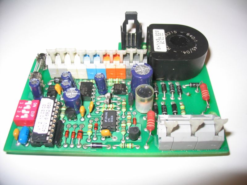

Myjka jak w temacie. Po kilku minutach pracy wchodzi w awarię. Dioda mruga trzy razy co czytając w instrukcji sygnalizuje:
"Bład w zasilaniu elektrycznym. Sprawdzić przyłącze elektryczne. Sprawdzić bezpieczniki sieciowe."
Wszystko co mogłem sprawdziłem. Przejechałem papierem ściernym gniazd, wtyczkę. Rozebrałem myjkę - nic poluzowanego, zaśniedziałego itp. itd. Pod gniazdami na których testowałem myjkę chodzą większe urządzenia niż 9,5 kW myjka i nic się nie dzieje.
Ma ktoś jakąś wiedzę na temat tej myjki ? Lub chociaż może jakąś "świerzą" sugestię ??
Dodano:
Za układ do tej myjki chcą 450 PLN
Pod naklejką z wersją softu kryje się PIC 16C711
Zczytałem go i zapisałem do pliku (załącznik). Wersja v1.2 10.03.03
Jak określić w jaki sposób programatorem JDM i IC-progiem zaprogramować tego procka ? Jutro kupiłbym zapasowy i zaprogramował.
