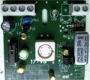

    Mam pytanie za pomocą których elementów (kondensatorów) skrócić czas działania czujki (na foto) po wykryciu osoby przechodzącej. Obecnie czujka po wykryciu osoby działa jeszcze przez około 6s czas ten chce skrócić do 0.5-1s.
    • Czujka ruchu. Jak skrócić czas działania czujki? PIC01305.JPG (54.54 KB) Musisz być zalogowany, aby pobrać ten załącznik.

    Chodzi Ci o diode (która notabene nie powinna w ogóle świecić w trakcie pracy systemu)? Jeśli w tym tkwi problem to nie zapominaj że po zaniku ruchu czujnik musi dopasować się do otoczenia.
    Co w ogole chcesz uzyskac takim działaniem?

    Łatwiej było by pomóc gdybyś dodał jeszcze fot. od strony scieżek.

    Czujki Bravo działały zawsze w taki sposób jak chcesz (około 1,5s) Może masz uszkodzony egzemplarz lub po podaniu zasilania nie czekasz na ustabilizowanie się warunków pracy.

    Robię licznik osób wchodzących i musze zrobić aby czujka natychmiast się zerowała po osobie wchodzącej teraz gdy wykryje ruch czeka jeszcze 5 s. Po włączeniu czujka miga kilka razy więc warunki pracy są ustawione.
    Daje zdjęcie spodu.
    • Czujka ruchu. Jak skrócić czas działania czujki? plytka.JPG (216.97 KB) Musisz być zalogowany, aby pobrać ten załącznik.

    Jeżeli robisz licznik osób to lepiej zastosować prosty tor podczerwieni. Czujka podczerwieni jeżeli już koniecznie chcesz taką zastosować powinna mieć kurtynowa soczewkę. Wtedy zadziała raz przy przejsciu, a przy normalnej soczewce będzie działała tyle razy ile dana osoba przejdzie z jednej strefy do drugiej.
