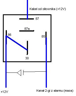

    Witam. Mam alarm F-MAX, który ma drugi kanał sterowany masą. W instrukcji pisało, że można go wykorzystac do otwierania tylnej klapy, więc zrobiłem takie otwieranie. Podłączyłem siłownik ( uciąg 6kg ) pod przekaźnik 12V 30/40A z diodą separacyjną według tego schematu:
    Otwieranie tylnej klapy z pilota - mały problem.
    Ale pojawił się problem, gdy naciskam przycisk na pilocie to siłownik otworzy klapę dopiero za trzecim razem, za pierszym razem słychac jak siłowik próbuje i za drugim razem też słychac jak próbuje otworzyc, ale nie daje rady. Natomiast jak dotykam przewodem do masy samochodu ( nie przez alarm ) to siłownik otwiera klapę za pierwszym razem i to bez najmniejszego problemu. Dlaczego tak się dzieje ???? Proszę o pomoc!!!!!!!!
    Pozdrawiam !! Miniu211

    Rozumiem, że do masy dotykasz przewodem przekaźnika. Spróbuj odłączyć diodę na początek od przekaźnika. Może akurat jest trefna. A możliwe, że alarm podaje za krótki impuls na przekaźnik. Możesz spróbować podłączyć równolegle do przekaźnika kondensator elektrolityczny kilkaset uF (musisz poeksperymentować).

    jeżęli dołożysz kondensator (jak rozumiem Błażej miał na myśli kilkaset mikro równolegle to nawet za 20-tym razem nie otworzy )da dokładnie skutek przeciwny .Natomiast jak piszesz że podłaczając styk 85 przek. prosto do masy jest ok. to z tego wniosek że przekaźnik jest za dużym obciążeniem dla Twojego trzeciego kanału .
    A jeżeli dotykasz do masy przewodem siłownika i dopiero wtedy jest ok. to znaczy że masz za słaby plus czyli 12v
    W takim razie co mam zrobic???? Dac inny przekaźnik, jeśli tak to jaki???

    Ja w tym alarmie stawiałbym na krótki impuls albo też faktycznie słabiutką wydajność prądowa (trzeba by mu w obwody zajrzeć). Ale jak słychać siłownik, to znaczy, że przekaźnik załapuje.
    A może ten siłownik powoduje taki spadek napięcia na wspólnym zasilaniu z cewką przekaźnika, że ten sie rozłącza?

    może wystarczyć ale ...nie powiedziałeś w końcu jasno czy działa jak zewrzesz do masy kabel idący od alarmu ( trzeci kanał ) czy kabel od siłownika
    Działa jak zewrzesze do masy kabel idący od alarmu.

    więc wygląda na to że alarm nie uciąga,, a impuls wydłuż tak jak wspomniał Błażej . jest jeszcze trzeci sposób dołozyc tranzystor i nim sterowac przekaźnik ale wtedy żeby było prościej misisz 86 podłączyć do masy a na 85 dac plus z tranzystora ale pewnie nie posiadasz takiej wiedzy jak ?
    może jeszcze przeczytaj w instrukcji jaka jest obciążalność tego kanału

    Jak mam otwartą klapę to naciskając na pilota, widzę jak siłownik pociąga cyngiel zwalniający zamek ( czyli siłownik działa, daje radę, jest bez obciażenia ) :D :angel: . Siłownik ma problem wtedy jak klapa jest zamknięta i ma ją otworzyc (pociagnąc za cyngiel zwalniajacy zamek ) ( czyli jak ma większe obciążenie). Tak jakby chciał a nie mógł :( :( . Przypominam uciąg siłownika to 6kg.

    To po prostu siłownik jest za słaby! 6kg to wcale nie tak dużo. Są dostępne specjalne siłowniki do otwierania klapy bagażnika. kosztują około 50 zł. Np tu:
    http://www.amt-alarmy.nazwa.pl/sklep/product_info.php/products_id/178
    I nie trzeba będzie kombinować ze wzmacnianie impulsów, zasilania, itd...
    Wystarczy zrobić prosty eksperyment. Dociśnij klapę bagażnika i wtedy ją otwórz z pilota. Bo w tej chwili to ten 6 kg siłownik ci rygiel po kawałku odsuwa i tyle. Możesz ewentualnie lekko przestawić zamek ale wtedy narażasz się na hałasy luźnej klapy.

    Jak dotykam do masy auta przez przekaźnik ( zamiast naciskac na pilota, nie sterowany drugim kanałem ) to klapa otwiera się bez problemu.
