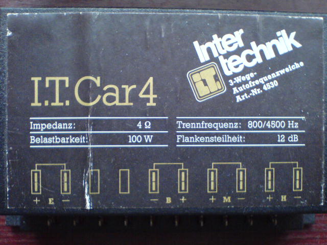

    Witam wszystkich , jestem nowym uczestnikiem forum i chcial bym prosic o pomoc bo wiem ze jest tu sporo fachowcow.
    A mianowicie zmieniam w aucie naglosnienie i znalazlem jakies zwrotnice ktore nie byly podlaczone i prosil bym o jakas porade jak to zrobic, z gory dziekuje i pozdrawiam.
    Zalaczam zdiecie owej zwrotnicy .
    Zwrotnica, wymiana nagłośnienia.
    #2 3876223
    zeberko
    Poziom 32  
    Zwrotnica 3 drożna dla głośników 4 omowych podział jak opis podaje.
    Zaciski od lewej
    E - wejście sygnału
    Dalej
    B - głośnik nisko tonowy
    M - średnio tonowy
    H - wysoko tonowy
    Plus minus pokazuje jak podłączyć głośniki by w miarę całość grały w fazie

    Mam przy okazij drugie pytanie czy jesli chce podlaczyc w aucie 4 zestawy tweeter+woofer -przod/tyl to potrzebuje raczej 4 zwrotnic bo na 2 pewnie nie da rady?Pozdrawiam i dziekuje.:idea:
  • #4 3880238
    buksal
    Zależy czy chcesz to podłączyć pod dwie końcówki mocy czy pod 4? Bo jeśli pod 4 to musisz mieć 4 zwrotnice mono lub 2 zwrotnice stereo a jeśli chcesz podpiąć pod 2 końcówki mocy to musisz mieć 2 zwrotnice mono lub 1 zwrotnicę stereo.

    czyli pod te moje zwrotnice {nie wiem czy sa mono czy stereo} to jak moge podlaczyc zctery zestawy czy raczej nie a,bo w radju mam wyjscie na 4 glosniki.
    Pozdrawiam i dziekuje za ponowna szybka odpowiedz.
    #6 3883369
    buksal
    Twoje zwrotnice są mono. Musisz mieć albo 4 takie zwrotnice albo podłączasz całą lewą stronę (przód+tył) pod jedną zwrotnicę a całą prawą stronę (przód+tył) pod drugą zwrotnicę. Pamiętaj tylko żeby wypadkowa impedancja głośnika się zgadzała z tą do której zwrotnica jest przystosowana.

    a co takiego moze sie stac jezeli impedancja bedzie sie roznila?:cry:
    a drugie to jesli moge podlaczyc glosniki przod tyl pod jedna zwrotnice to nie ma znaczenia czy radio ma wyjscie na 2 czy na 4 glosniki i jak to ewentualnie schematowo podlaczyc bo ja to moge samochod naprawic albo mebelki zrobic ale w tych sprawach to noga ze mnie .
    #8 3885784
    Tremolo
    Ile masz wyjsć z radia? i jakie radio? Na pewno coś się da zrobić.
    4 wyjścia to się nie zastanawiaj podepnij 4 pełno pasmowe głośniki do tego.
    Jakie masz głośniki? Na pewno coś się da zrobić .
    nie może być sytuacji, że któreś z wyjsć zwrotnicy jest nie obciązone głośnikiem bo może się wzbudzać.
    to taka rada firmy produkującej zwrotnice.
    Z tego wynika, że jezeli chciałbys podpiąc te zwrotnice musiałbyś miec na kazdy z 4 kanałów po jednej i na kazdym z kanałów 3 głośniki: basowy, sredniotonowy i wysokotonowy. wychodzi 12 głośników.
    Taniej jest powiedzmy wykorzystać 2 kanały albo z 4 zrobić dwa mostki wpiąć zwrotnicę i powiedzmy zaryzykować przesunięciem pasm i wstawienie 8 omowców o ile jest funkcja BRIDGE: mostkowanie.
    i wtedy starczy 6 głosników.
    Podaj jakie masz kombinację głośników, znajde Ci najtansze rozwiązanie tego wszystkiego.

    radio BLAUPUNKT z wyjsciem na 4 glosniki , tweetery oryginalne VW 4ohm. , a głosniki niestety trafily sie :
    Typ membrany:
    Typ :
    - Jednocewkowy
    Moc maksymalna :
    - 120 Watt
    Pasmo przenoszenia :
    - 40 -2000Hz
    Skuteczność :
    - 92 dB
    Impedancja :
    - 8 ohm
    no i te nieszczesne zwrotnice jak na załaczonym obrazku.:cry::?:

    Nie da rady brakuje Ci pasma od 2000-5000Hz musisz dokupic jakies sredniotonowe. Więc po prostu podłącz jakies małe 16cm do tweeterów podłaczanych przez kondensatory, średniotonowe i wysokie pod jedną pare kanałów a te 40-2000Hz pod drugie kanaly przez jakieś cewki.
