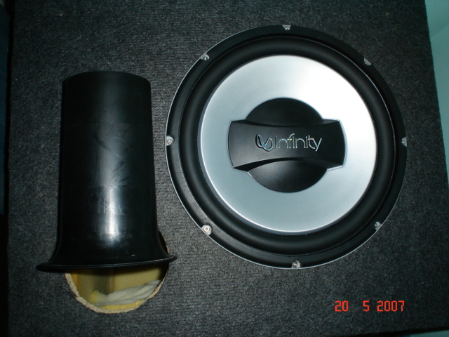

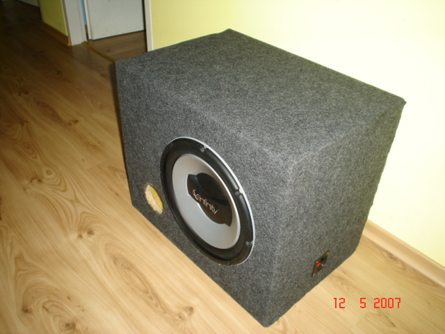

    Kupiłem głośnik Infinity Ref 1250W i zrobiłem do niego skrzynkę (patrz fotki). Skrzynka ma około 70L. I problem jest taki że no niema basu:/ poprostu słychać że to coś tam buczy ale z 16cm Voice krafta kiedys miałem lepiej...Jak w kolumnie niema gąbki to już w ogule gra jak średniotonówka :(. Producent zaleca Bass-reflex 56.9 L. Naprawdę niewiem o to tutaj chodzi i prosze o jakąś pomoc bo wiem że to tak niepowinno grać...w końcu to Infinity. Producent zaleca też otwór bassreflexu średnicy 10cm tak też zrobiłem ale jak wkładam rurke to zaczyna być strasznie słychać powietrze :( więc na fotkach jest bez tej rurki. Oczywiście skrzynia jest szczelna na 100% i wytłumiona watą.
    Prosze o pomoc i dziękuję. Pozdrawiam Piotrek

    Podaj parametry ts to ci policze porządna labiryntówke , po drugie skoro to głośnik nowy to należy troche na spokojnie pograć żeby się wygrzał:)

    ref adaje sie do zamknietej najlepiej 38l!!!!!!!!!;) w innych ciezko gra ;/

    Całkiem ładnie wychodzi skrzynia br o litrażu wewnętrznym 41,33 z prostokątnym portem wysokim na 37cm szerokim na 4 cm i długim na 60 cm(zawinięty w litere L) daje to strojenie 41 hz i bardzo mały przepływ powietrza co nie powoduje żadnych świstów.

    dobra zrobiłeś skrzynie 70L post dałeś 10cm a jaką długośc masz tego portu?? jakiej muzy słuchasz??
    bo może starczy tylko dobrze dobrac port i bedzie dobrze nie bedziesz musiał przerabiać calej skrzyni.

    w tak duzej skrzyni(70l) mocno spadnie wytrzymalosc mechaniczna glosnika...

    w takiej skrzyni ten glosnik to sie czuje prawie jak w polce^^ ps. mi tez sie zdaje ze glosniki serii jbl gto/ infinity ref bardziej sie nadaja do obudowy closed a 70l to sadze ze nawet do 15" za duza moze byc

    a mam pyt na zdjeciu niema bass reflexu a jedynie otwor... czy tak bylo gdy przesluchwiales? czy jednak zostal tam zamontowany bass reflex?

    Już zamontowałem Bass-reflex średnica 10cm długośc 20cm słucham głównie House i czasem HH lub Lil jon i tym podobne.
    Jeśli chodzi o tego pionerka 307C ma on skrzynke 120L i naprawdę rozwala!!!
    ale ten infinity ref 1250W nie:(
    (ale bez tej rurki jest jakoś lepiej bardziej zagłusza jak jest sama dziura... niewiem o co tutaj chodzi)

    obudowa 120l do pionka? przeciez to jest stanowczoz a duzo jak to moze wogle dobrze grac
    obudowe do infinity tez masz za duza,jzu ci koledzy napisali jaka ma byc

    1.za duza obudowa do pioneera,50L i strojenie 35-40Hz to dla mniego optimum
    2.dla infinyti takze za duza obudowa,jaka ma byc juz ci podali koledzy wyzej
    3.jakie amsz strojenie w budzie 120l a jakie w 70l
    4.jaki masz do tego wzmacniacz?
    ogolnie widac ze neimasz pojecia o projektowaniu odpowiednich obudow pod dane glosniki i w tym caly problem,pozatym w wolnym bicie pioneer bedzie sie lapiej spisywal

    właduj tego infinity do 50-55L br strojona na 35Hz i bedzie dobrze.

    stroji sie odpowiednia dlugoscia BR,masz temat podklejony poczytaj

    dla skrzyni 50L port o średnicy 10cm długość 31cm ,
    55L port srednica 10cm długośc 27,5cm , robiąc takie porty odtrzymujesz strojenia 35Hz lub jak chcesz to mozesz zrobic port prostokątny jak byś sie na niego skusił to daj znaćna gg 1836851 pozdrawiam
