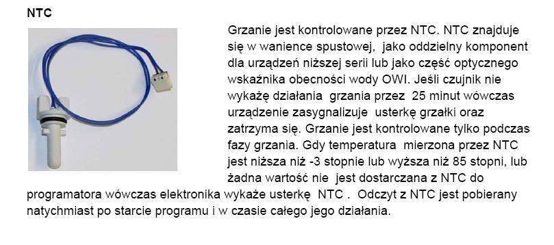

    Mam taki problem z w/w zmywarka. Dzisiaj jak chcialem ja wlaczyc to caly czas pika i pisze na wyswietlaczu F1 i niie chce wystartowac, czy to jest jakis blad?? Niestety nie mam do niej instrukcji i nie moge znalezc w internecie tez, wie ktos moze jaka moze byc tego przyczyna??

    F1 oznacza problem z czujnikiem temperatury. Dokładnie mówiąc temp wykryta jest poniżej -3 stopnie lub powyżej +85 st. Zwarcie czujnika bądź przerwa w obwodzie.
    Rysunek czujnika na obrazku:
    Zmywarka Whirpool ADG 4966 M - problem

    Musisz niestety dostać się do spodu zmywarki. Kładziesz ją na plecy i odkręcasz blachę. Najpierw zlej wodę kładąc maksymalnie nisko wąż spustowy bo pozalewasz podłogę przechylając zmywarkę i wyciągając jakikolwiek element.
    Wanienka jest na środku urządzenia tam gdzie jest filtr a czujnik powinien być widoczny nawet pod filtrami - końcówka tego czujnika. Przewody niestety są pod spodem.
    Jeżeli uda się dostać do modułu sterowania (przód zmywarki na samym dole) to jest tam złącze podpisane jako NTC i wtedy możesz odłączyć przewód i zmierzyć oporność. W temp 20st powinno być ok 60 kilo omów.
