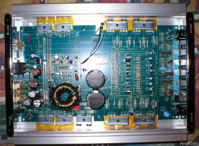

    Hey! co sądzicie o tym wzmacniaczu? za niecałe 300zł nówke mogę mieć jak myślicie pozytywny by się okazał? daje fotki....

    Misian@
    Nie wygląda na 500W.. ha nawet jak by miał te 300 to juz byłby max...
    Słaba przetwornica = ogranicznik mocy :(

    crazy_88
    Mi się też wydaje że tej mocy niestety nie ma.

    Misian@
    Mi sie wydaje że ma 300W w rms przy 2 ohm i z 160W w mostku przy 4 ohm a widać ze to dwukanałowiec takze moze miec z 2x80W przy 4 ohm i 2z150W przy 2 ohm... więcej nie bedzie

    łowieca
    Poziom 30  
    No trafo niezbyt okazałe, ale sterowane 8 tranami (pewnie wszędzie ładowane irfz44n ;) ).
    "na oko" jeśli można tak wzmaka odeniać bedzie moze te 300RMS-4Ω,
    napięcie nie za wysokie pewnie, ale może troszkę amperażem nadrabia.
    Za niecałe 300 zł może bym zaryzykował.
    Ps. Miaian@ to jest monoblock :P widać jak byk :)

    miki87
    Misian@
    gdzie widać, że to wzmacniacz dwukanałowy?
    Jest to monoblok z bezpiecznikami 2x30 A .
    Moc producenta: 310 watt rms (4 oHm) , 500 watt rms (2 oHm) cena 160 dolarów... wszystko wskazuje,że ma właśnie taką moc, ale w 100% dopiero po zmierzeniu można być pewnym:)

    ige
    Poziom 35  
    z 2 irfz44 mozna osiagnac 250-300W bez problemu,tu mamy ich 8...trafo rzeczywiscie nie jest wielkie ale z rdzenia tej wielkosci mozna osiaganc 0,5kW wiec jest bardzo realne ze wzmacniacz ma tak moc jaka podaje producent,w stopniu koncowym 4pary tranzystorow wiec spokojnie starcza nawet na 600-700W
    dla zainteresowanych strona producenta
    http://www.profileusa.com/products_amps_ap.cfm

    Misian@
    Przepraszam moje nie dopatrzenie...
    Ale wygląda na 2 kanałówke gdyby nie te wyjście na głośnik...
