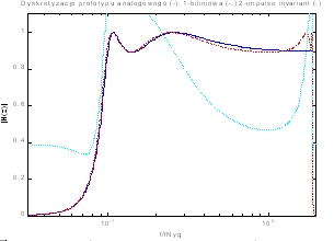

    Witam, mam pytanie, dlaczego metoda impinvar nie sprawdza się do dyskretyzacji filtra górnoprzepustowego??
    impinvar w matlab'ie
    na obrazku dwa dyskretyzacja biliniowa i impinvar w porównaniu.[/img]
