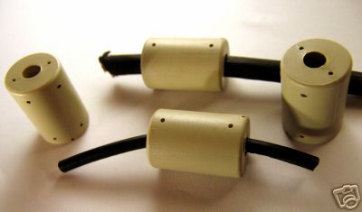

    No tak, więc 1 ohm wymaga dobrych kabli. W instrukcji od wmacniacza znalazłem informację, że wymagane są "RCA chokes" na mase i prąd też to coś zakładane na przewód, powinno wedle opisu być w komplecie, niestety ja mam używany a kable są normalne bez żadnych nakładek. Co to może być ? mam coś podobnego(z wyglądu) na kablu usb do komputera. Wygląda to mniej więcej tak:
    problem z podłączeniem skrzyni do wzmacniacza
    ps. w opisie impedancji skrzyni znalazłem taką informację: 2 Ohms (4x2 Ohms) może ma to jakieś znaczenie.
