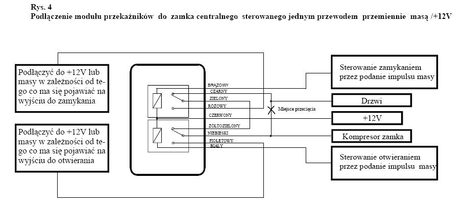

    Witam , wiem że był już tego typu problem opisywany lecz nie bardzo zrozumiałem go i proszę o ponowne wytłumaczenie w jaki sposób podłączyć przekaźniki bym mógł otwierać i zamykać z pilota autoalarmu Bastion centralny zamek auta.
    wiem ze sa 3 kable : - , + , i sterowanie centralnym .
    Próbowałem na ten kabelek sterowaniem podać +, lub - lecz pali mi bezpiecznik tzn. jak był np. zamknięty i była masa na nim to podałem + i wówczas spalił się bezpiecznik jak był otwarty i był + na nim to podałem masę i sie spalił bezpiecznik . Na jakie zasadzie działa to otwieranie i zamykanie pozdrawiam i proszę o pomoc.

    Schemat
    Bastion w Audi B4 - problem z centralnym

    Kiedyś w sprzedaży były sterowniki do centralnych zamków działające z centralkami takimi jak opisałeś. Było do wyboru sterowanie poziomami za pomocą dwóch kabli lub jednym z wykorzystaniem poziomów napięć, tak jak masz u siebie. Wtedy całe sterowanie siłownikami, czasy zamykania i otwierania były realizowane przez ten sterownik. Miałem coś takiego kiedyś w swoim samochodzie ale sprzedałem go i nie mogę znaleźć kwitów jak to montowałem. :(

    ten schemat co jest u góry może mi pomoże

    Witam poradziłem sobie, według schematu załączonego do alarmu . zamykam temat
