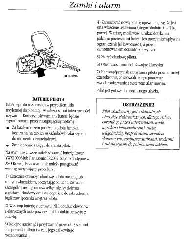

    Pilot sprawdzony na oscyloskopie bardzo niepewnie działa w aucie .Odblokowuje immo nieraz dopiero po kilku naciśnięciach.Bateria OK.Co ciekawe nie otwiera i nie zamyka centralnego zamka,a ponoć otwierał twierdzi poprzedni właściciel.

    Nie jesteś pierwszy z takim problemem. To draństwo jest zwyczajnie niepewne. Obawiam się, że jest wylogowany kluczyk. Sposobów na logowanie kilka w zależności od modelu. To że nie działa CZ to można przeżyć. Ale tenże pilot obsługuje system alarmowy i immobiliser i tutaj kompletna klapa. Sprawę ratuje używanie kodu awaryjnego. Ale sposobów wprowadzania też kilka. Chyba działający kluczykiem zamka. Niestety rozwiązanie przez zalogowanie kluczyka. Można szukać metod w literaturze i nie wiadomo, która zadziała. Albo udać się do znawców sterownika samochodu i oni sobie poradzą.
    Kolego mos5. Jesteś pewny siebie lecz nie przesadzaj. Czy zajmujesz się opiniowaniem wypowiedzi, czy też oczekujesz pomocy? To zagadnienie zajęło ludziom bardzo dużo czasu. Trudno o efekty. Jak na złość prawie każdy model ma inne rozwiązania (także zależnie od rynku na który został wyprodukowany). Stąd w miarę pewna rada w ostatnim zdaniu poprzedniej wypowiedzi.

    a styki na plytce sprawdzone ??
    u nas byla przerwa na nozce od mikrostyku
