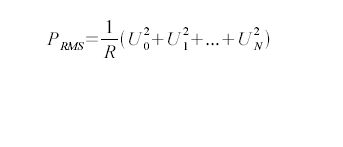

    Mam taki problem nie wiem jak obliczyć moc na podstawie FFT.
    Do wzmacniacz mocy podłączona jest regulowana rezystancja obciążenia. Do wyjścia równolegle podłączam przetwornik A/C i próbkuje sygnał zmienny następnie wykonuje FFT no i teraz moje pytanie jak odnieść widmo sygnału do mocy wydzielonej na rezystorze. Czy mogę obliczyć ją ze wzoru:
  • #2 3896134
    qrdel
    Dość dokładnie tak, jeśli Un są wartościami transformaty w kolejnych "kanałach" i jeśli prawidłowo użyłeś współczynników.
    O ile pamiętam o przeliczaniu mocy mówi tw. Parsevala.
    Wszystko to pod warunkiem użycia liniowego, czysto rezystancyjnego rezystora; przy obciążeniu np. kolumną głośnikową trzeba też mierzyć prąd i uwzględniać fazy.
  • #3 3896593
    rafmos
    Dokładnie. Moc jest jest to kwadrat wartości skutecznej. Jeśli sygnał mierzony jest sygnałem napięciowym lub prądowym i moc wydzielona jest na oporniku czyli obciążenie jest czysto rezystancyjne to można skorzystać ze wzoru przedstawionego wyżej w moim poście.
