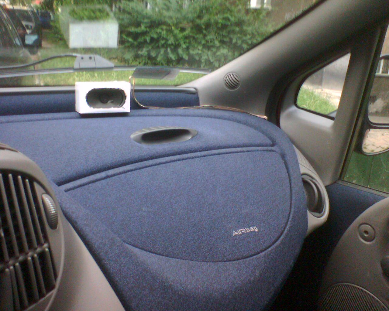

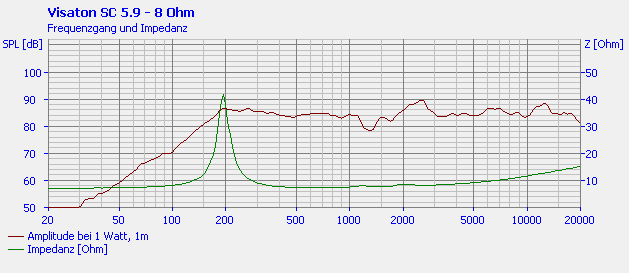

    Zdecydowałem się na zastosowanie STX-ów w drzwiach oraz głośników telewizyjnych Visatona na podszybie. Pierwsze schodzą z basem dość nisko, ale wymagają u mnie zastosowania podkładki, bo szyba o nie ociera, drugie mają bardzo równe pasmo praktycznie do 20kHz (załączam charakterystykę), a że akurat były na wyprzedaży, więc udało mi się je kupić o połowę taniej.
    Nagłośnienie Multipli
    Chwilowo zastosowałem ich pudełka jako prowizoryczną obudowę. dzięki czemu mogłem przeprowadzić eksperymenty z ich ustawieniem. Na załączonych zdjęciach widać ich aktualne usytuowanie, które pozwala uzyskać szeroką panoramę stereofoniczną dla wszystkich pasażerów przedniej kanapy (oczywiście środkowy pasażer ma najlepsze warunki odsłuchu). Co ciekawe, pierwotnie głośniki były usytuowane przy samych słupkach, lecz prawdopodobnie z uwagi na zbyt dużą odległość między głośnikami nie było ciągłości stereofonii.
    Aktualnie podział pasma przypada na około 500 Hz i nie słychać skąd dobiega bas, a cała muzyka płynie spomiędzy głośników na podszybiu.
    Zastanawiam się jeszcze czy nie zastosować podziału aktywnego i oddzielnych wzmacniaczy na każdy głośnik, ale to raczej przyszłość.
    W moim odczuciu dokonany przeze mnie wybór koncepcji sytemu sprawdził się i pozostaje mi jeszcze wykończyć ten system oraz dodać głośniki tylne (identyczne jak przednie), które posłużą jako efektowe w przypadku oglądania filmów. Suba na razie nie planuję.
    Głośniki przednie kosztowały mnie niecałe 90 zł (plus przesyłka, elementy zwrotnicy i obudowy), więc dało się tanio i moim zdaniem dobrze.
