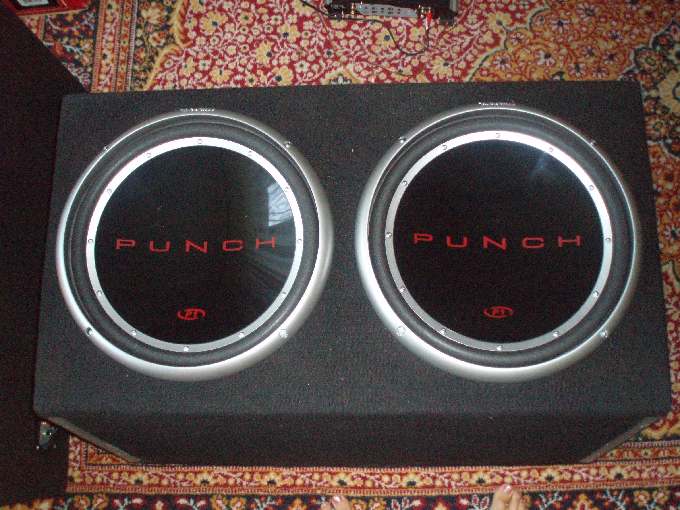

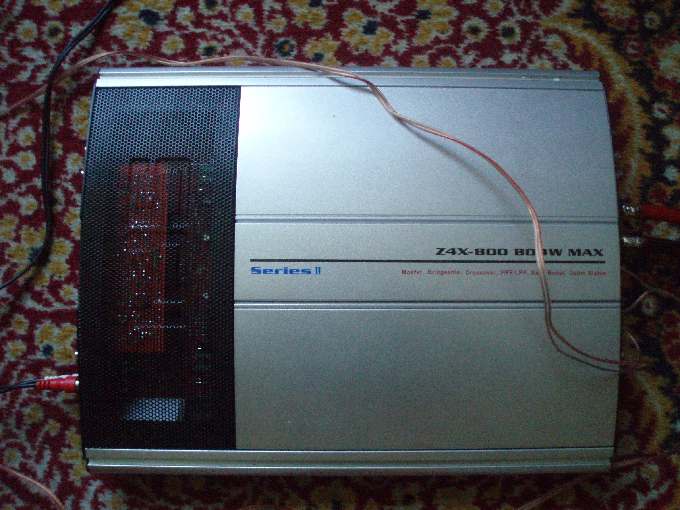

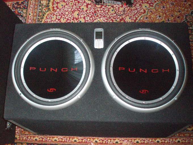

    hijacker4
    Już są u mnie w domku. Szły około 6 tygodni. totalny koszt 170$ :D:D
    Załącze tutaj fotki ;) Rockford Fosgate P115S4, opłacalny taki zakup?
    oraz filmik jak gra i sie wygrzewa (około 50rms) http://www.yousendit.com/transfer.php?action=download&ufid=02640AA548378EFD
    se k700i na tle 2 -15":D
    Proszę komentować! :)
    Rockford Fosgate P115S4, opłacalny taki zakup? 2x210rms at 4ohm w mostku;)
    kable cieniutkie tylko chwilowo byly podłączone do głośników;) za chwile włożyłem grubsze....
