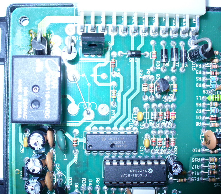

    Mam taki alarm (załącznik). Zmontowałem go z sterownikiem centralnego zamka na pajaka wszystko działało ,zasilałem zasilaczem.Podłaczyłem to ustrojstwo w samochodzie nie otwiera ,ale zamykanie działa.
    Teraz jest tak jak odłaczyłem kable sterowania od alarmu i przykładałem pojedyńczo do odpowiednich wyjść to otwiera i zamyka ale jak połącze jeden i drugi kabel do alarmu to tylko zamyka.
    Układ który steruje tym to MC 1413p jest to sterownie masą
    Proszę o jakieś rady, co z tym zrobić ?

    a nie chcesz powiedziec jakie masz auto czy to np. nie jest bmw .możesz jaszcze te kabelki podłączyć do małych przekaźników i dopiero nimi sterować

    alarm ten ma wyjscie do sterowania masą więc po co dodatkowe przekażniki ,nie wiem czy ul 1413 by to wysterowało (duży prąd)
    Ul 1413 według katalogu to jest 7 darlingtonów wiec jeśli ktoś kuma jak to sprawdzić to bym się cieszył.Zastanwia mnie dlaczego pojedyńczo jak podłącze to steruje jak oba to nie ?Mysle że dla kogoś kto skończył jakaś szkołe elektroniczną nie powinno byc problemu

    no widzisz bo jakbyś się znał to byś wiedział że są zamki w których na czas podawania jednego impulsu musisz odciąc inny kabelek -ale to nie jest wazne bo zalezy gdzie się wpinasz i własnie pytanie o bmw do tego zmierzało>Ale Ty wolisz się oburzyć wiec że im więcej informacji dasz to tym szybciej Ci ktoś pomoże .
    A przekaźniki jeśli kumasz sa po to żebyś zakonczył to sukcesem tą walke i nie używa się ich tylko po to żeby przełaczać duży lub mały prąd.Spróbuj to sie przekonasz

    Chodziło mi o najprostsze rozwiązanie ,wystarczyły diody szeregowo wpięte miedzy alarmem a centralką . Dobre urządzenia pewnie takie maja ,jak kupiłem za 40 zł to są zawsze jakies myki.

    Opisałem tak samo znajomemu ,krótka odpiowiedż -daj diody trzeba odseparować
