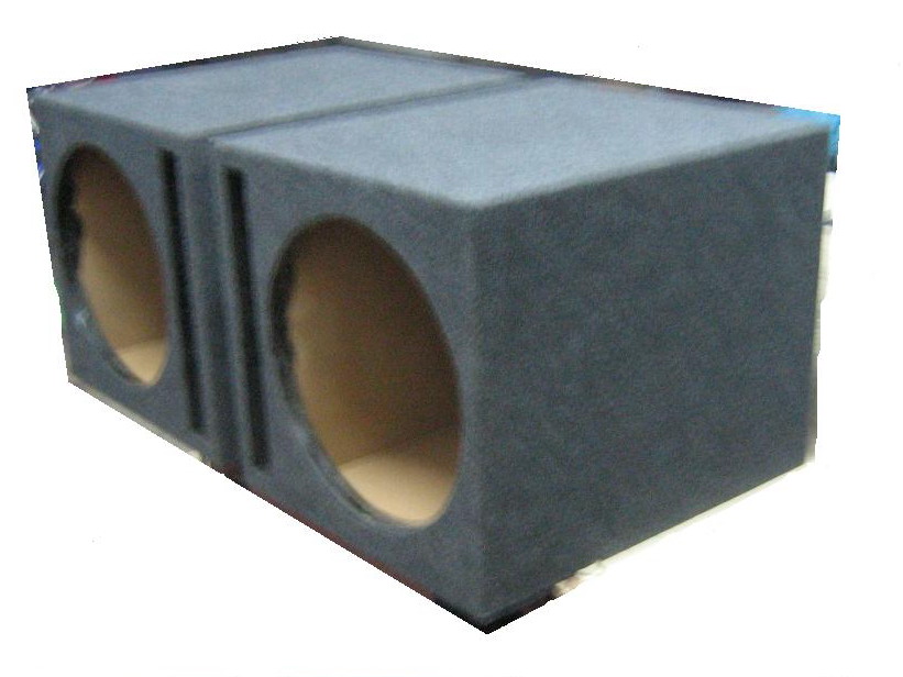

    o sonica 15 możesz sie zapytać broker_investment https://www.elektroda.pl/rtvforum/uzytkownik398188.html ma on dwie sztuki wsadzone w 80L skrzynie z br prostokątnym napęd jak narazie dla rozgrzania głośników hifonicsa brutusa 2000 skrzyneczki same wyglądaja tak
    Jaki wzmak polecicie do systemu przedniego?

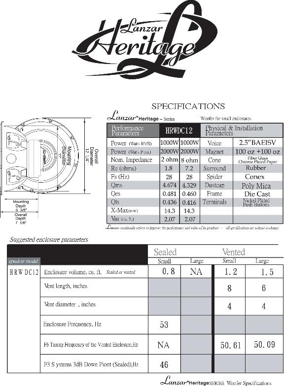

    Tu sa parametry producenta tego Lanzarka HRWDC12

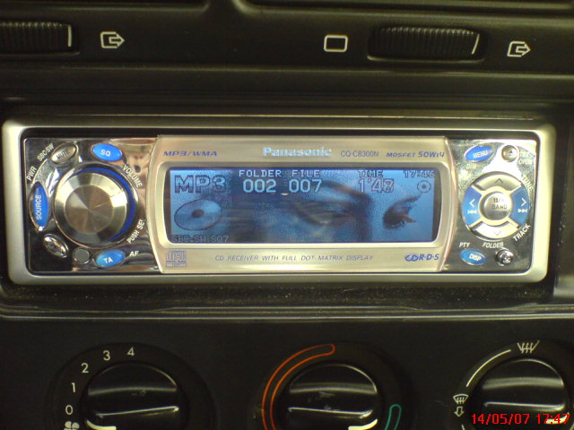

    Mam pytanko co powiedzialbys na sinuslive z przodu te co chyba Ty mi doradzales w cenie 250zł a suba wsadzic w BR tylko wystroic tak ok 35hz zeby schodzil nisko. chodzi mi o to zeby sub uzupełniał przedni system i zeby nadawał soczystosci w wydawanym dzwieku ;) a co myslisz o jednosce sterujacej? Panasonic CQ-C8300N

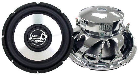

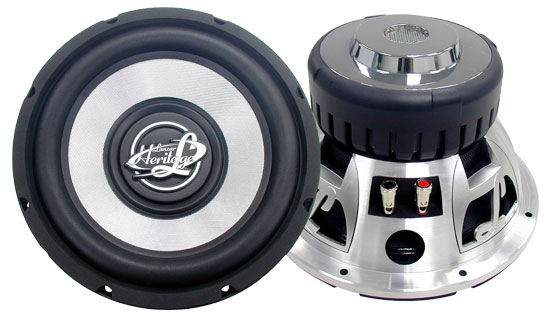

    To jest LANZAR HRW124D
    (moc podana przez rpoducenta to 500WATT RMS)
    A to HRWDC12
    (moc podana przez rpoducenta 1000WATT RMS)
