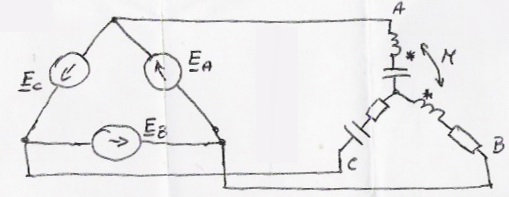

    Dostałem za zadanie rozwiązać obwód elektryczny zamieszczony na tym rysunku:
    Jak obliczyć prądy i moce w układzie 3-fazowym z przesunięciem fazowym?
    Moim zadanie jest policzenie prądów, napięć i mocy na każdm elemencie przy
    Ea=sin(ωt)+sin(3ωt), Eb i Ec - przesunięte o odpowiedni kąt aby było źródło symetryczne.
    1) Ze sprzężeniem cewki nie będzie problemu -> należy wstawić 3 wirtualne cewki by pozbyć się sprzężenia i policzyć obwód.
    2) Z policzeniem napięć fazowych też sobie poradziłem gdyż wynoszą one (względem "środka" gwiazdy):
    $$Ua=\frac{1}{Ya+Yb+Yc}\cdot (Yb\cdot Uab-Yc\cdot Uca)$$
    $$Ub=\frac{1}{Ya+Yb+Yc}\cdot (Yc\cdot Ubc-Ya\cdot Uab)$$
    $$Uc=\frac{1}{Ya+Yb+Yc}\cdot (Ya\cdot Uca-Yb\cdot Ubc)$$
    stąd też wyliczę prądy fazowe.
    Oczywiście obliczenia powtarzam dla ω i 3ω.
    3) Pytanie pierwsze:
    Problem jest więc taki że nie potrafię obliczyć prądów na źródłach Ea, Eb, Ec (aby policzyć na nich moce).
    Pojawiały się w mojej głowie pomysły aby przekształcić źródło na gwiazdę.... ale co mi z tego skoro ja potrzebuje rzeczywiste prądy a nie te wynikające z transformacji. Czy może się mylę i te prądy po transformacji będą się równać tym z tego obwodu?
    4) Pytanie drugie:
    Czy dobrze pamiętam że:
    Usk=$$\sqrt{U\footnotesize 1\normalsize^2+U\footnotesize 2\normalsize^2}$$
    Isk=$$\sqrt{I\footnotesize 1\normalsize^2+I\footnotesize 2\normalsize^2}$$
    gdzie: U1, I1 - napięcia i prądy dla ω; U2, I2 - napięcia i prądy dla 3ω
    Pcałk.=P1+P2
    i moc pozorna: S=$$\sqrt{({U\footnotesize 1\normalsize}^2+{U\footnotesize 2\normalsize}^2)\cdot ({I\footnotesize 1\normalsize}^2+{I \footnotesize 2\normalsize}^2)}$$

    ode mnie podpowiedź; zamień trójkąt napięć źródłowych na równoważną gwiazdę i wtedy bez problemu napiszesz równania na Metodę Potecjałów Węzłowych (MPW), tu będzie to tylko jedno równanie na różnicę napięć pomiędzy punktami zerowymi; odbiornika i źródła.
    Inaczej to pozostaje Tobie (tu mało przydatna) Metoda Prądów Oczkowych (MPO), natomiast napisane przez Ciebie równania, w pkt. 1., są chyba błędne (dokładne tego nie analizowałem, ale moja długoletnia w tej materii praktyka mi podpowiada, iż tak nie można).
    Poza tym, co oczywiste, obliczenia należy wykonać Metodą Symboliczną (rachunek na liczbach zespolonych).
    Biorąc pod uwagę, iż masz źródło złożone z dwóch źródeł harmonicznych o różnych pulsacjach, to obliczenia należy wykonać dla każdego wymuszenia z osobna korzystając z Zasady Superpozycji.
    Oczywiście, po obliczeniu wartości prądów przewodowych gwiazdy odbiornika należy powrócić do trójkąta źródła, by wyznaczyć wartości prądów fazowych źródeł; tu "kłania się" pierwsze Prawo Kirchhoffa (trzy równania i trzy niewiadome, więc układ równań jest oznaczony i rozwiązywalny jednoznacznie).
    Natomiast by wyznaczyć moce źródeł, należy skorzystać z zapisu Symbolicznego mocy:
    S = P + j•Q = UźrI*źr, gdzie;
    Uźr - symboliczny zapis wartości napięcia źródła,
    I*źr - symboliczny zapis sprzężonej wartości prądu źródła Iźr, oczywiście "strzałkować" napięcie i prąd należy "źródłowo".
    A wtedy:
    P = Re[S], oraz;
    Q = Im[S].

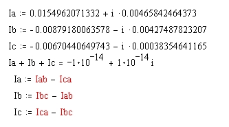

    Dla sprawdzenia wykonuje dodawanie tych prądów i wychodzi 0. Więc raczej jest dobrze.

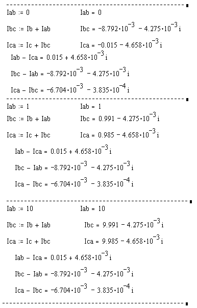

    myślę, iż zamieszczone tu przeze mnie wyniki obliczeń z MathCADa (jak każdy technokrata jestem z natury leniwy i nie chciało mi się liczyć "na pieszo"...):
    ... pozwolą Tobie spojrzeć na to trochę inaczej.

    Rozumiem że powinno tam być:
    Ia=Iab-Ica zamiast Ibc.

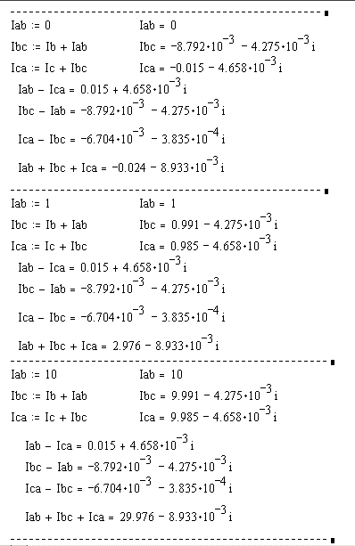

    dzięki za "odkrycie" tego błędu, już poprawiłem (wróciłem wcześniej, ponieważ "retrospekcja" podpowiadała mi, iż chyba zrobiłem "czeski błąd").
    Na szczęście nie popsuło to obliczeń... które uzupełniłem o kolejną podpowiedź:
    Wnioski (na początek) z powyższych obliczeń wyciągnij sobie sam.

    Może o tej porze jestem nieco "zamulony" ale z tego co mi pokazałeś wynika coś co mnie dziwi.
    Gdy wzrasta Iab to pozostałe prądy też rosną.
    I tak się zastanawiam którędy niby takie duże prądy (dla ostatniego przypadku) płyną? W kółko?
    Nie wiem czy dobrze myślę (i boję się zbłaźnić) ale wydaje mi się że:
    Iab+Ibc+Ica=0

    fakt, ale nie to jest tu najważniejsze; nie mamy teoretycznego narzędzia (to nie jest jedyna "bolączka" TOE, czy ET, jest wiele innych problemów teoretycznie nierozwiązywalnych i "starym wyjadaczom" są ona dobrze znane, a młodzież "wpuszcza się w maliny", jak jest i w tym zadaniu).
    Zauważ, iż dla tego obwodu (trójkąt z idealnymi napięciami źródłowymi i odbiornik skojarzony w gwiazdę) nie możemy wprost (bez przekształcenia trójkąta źródła w równoważną gwiazdę) skorzystać z MPW (nie da się napisać jednoznacznych równań), a co bez trudu zrobiłem po przekształceniu, ale problem policzenia wartości prądów płynących w zamkniętym oczku trójkąta idealnych napięć zródłowych pozostaje nierozwiązywalny obliczeniowo (teoretycznie).
    Powodem tego jest brak jednego i niezależnego równania (wszak z trzech napisanych dla wierzchołków trójkąta, tylko dwa są niezależne, a napisane dla węzła gwiazdy odbiornika jest równoważne z równaniem dla makrowęzła źródła) na pierwsze Prawo Kirchhoffa, a równanie napisane na drugiego Prawo Kirchhoffa jest nic nie warte, ponieważ można tylko zapisać trywialne:
    Eab + Ebc + Eca = 0, nie ma w tym zapisie prądów płynących przez te źródła, ponieważ mają one zerową wartość impedancji wewnętrznej.
    Ano mogą sobie płynąć w zamkniętym trójkącie, a co możemy tylko zmierzyć.
    Wszak od strony energetycznej tu wszystko zgadza się, nie ma rezystacji (to znaczy są one zerowej wartości), więc brak jest elementu dyssypatywnego, który by tę energię rozpraszał.
    Innymi słowy; moc (energię) czynną jedno źródło oddaje, a drugie pobiera.
    Iab+Ibc+Ica=0
    Sprawdzałeś z moimi obliczeniami? Zobacz:
    Spójrzmy jeszcze na to zagadnienie od strony mocy odbiornika, tu przecież daje się policzyć moce czynne i bierne w poszczególnych fazach.
    Z bilansu mocy czynnych wiemy (choć nie możemy tego sprawdzić), iż tyle samo oddaje (w sumie) trójfazowe źródło.
    Natomiast moce bierne sobie "krążą" pomiędzy źródłem a odbiornikiem.
    Teoretycznie nie ma rezystancji (jest zerowej wartości) przewodów łączących źródło z odbiornikiem, a więc nie ma też strat na ciepło, ale to tylko w teorii.
    witam,
    jakossa napisał:
    Iab+Ibc+Ica=0
    Masz rację w układzie gwiazdy bez przewodu zerowego tak właśnie musi być.
    niby co musi być?
    Równanie powyższe dla ogólnego przypadku jest fałszywe.
    Zobacz na mój post wyżej. Można otrzymać tylko tożsamość, ale to wcale nie oznacza, iż ta suma prądów jest zawsze, dla każdego przypadku, równa zero.

    Quarz napisał:
    Nie można inaczej, ale dla tego trójfazowego źródła może to być tylko ta część mocy źródła, który "wychodzi" na zewnątrz, a tego co "krąży" wewnątrz zamkniętego obwodu trójkąta nie jesteśmy w stanie, co pokazałem, policzyć teoretycznie.
    Jeśli dobrze zrozumiałem to mam wyjść z założenia o tych mocach pomimo że nie do końca się ona zgadza (ze względu na prądu krążące w źródłach)?
    A tak na marginesie to właśnie byłem u prowadzącego te zajęcia i powiedział żebym sobie zamienił źródło na gwiazdowe wg. tego co powiedziałeś wcześniej i też będzie dobrze bo jest to układ równorzędny
    Zapytam się jeszcze o jedno (jako że jak bym nie zapytał Google to nie mogę tego znaleźć oraz wyszukiwarka na elektrodzie mi nie działa - więc postanowiłem sam do tego dojść)
    Przy zamianie z trójkąta na gwiazdę:
    Dzielę amlitudę przez √3 i odejmuję 30° (tak wynika mi z rysunku)
    Np.
    $$Ea=\frac{Eab}{\sqrt{3}}\cdot e^{-j\cdot \frac{\pi}{6}}$$
    $$Eb=\frac{Ebc}{\sqrt{3}}\cdot e^{-j\cdot \frac{\pi}{6}}$$
    $$Ec=\frac{Eca}{\sqrt{3}}\cdot e^{-j\cdot \frac{\pi}{6}}$$
    Dobrze to wymyśłem?

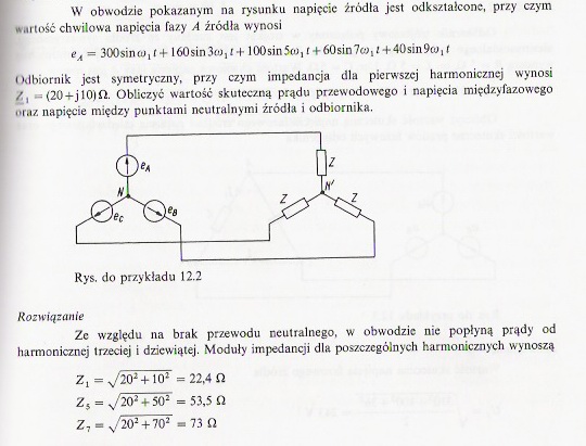

    Wyjąłem książkę od teorii obwodów i kolejny kwiatek:
    Z tego co przeczytałem harmoniczne rzędu 3, 6, 9 ... tworzą układ symetryczny zerowy i w związku z tym nie powodują przepływu prądu poza źródło.
    Żaden "kwiatek" toć to rzeczywistość. Już odsyłałem do podręcznika z Maszyn Elektrycznych; w trójfazowym transformatorze trzecia harmoniczna (i jej potrójne wielokrotności) mają w każdej fazie taką samą amplituddę i fazę początkową.
    Kiedy nie ma przewodu zerowego, to nie istnieje zamknięty obwód dla przepływu prądu dla tych harmonicznych.
    Dowód:
    dla połączenia dwóch gwiazd; źródła i odbiornika (bez przewodu zerowego, czyli w układzie trójprzewodowym) korzystamy z drugiego Prawa Kirchhoffa i na jego podstawie piszemy równania dla istniejących tam trzech oczek.
    W każdym takim zapisie pojawia się napięcie źródłowe od trzeciej harmonicznej (i jej potrójnych wielokrotności - jak są) dwa razy ale z przeciwnymi znakimi.
    Wobec tego, iż są to wielkości tożsame, to ich suma w każdym oczku wynosi zero. CNU
    Od 6 harmonicznej (nie jest to trzecia wielokrotność...) będzie udział.
    W przykładzie podano tylko wzory na moduły impedancji symetrycznego odbiornika, a jeszcze należy policzyć wartość ich przesunięcia fazowego φ, które wraz ze wzrostem liczby n harmonicznej będzie rosnąć.
    Wszak: XL = ω•L, oraz;
    XLn= n•ω1•L, czyli;
    φ = arctg(XL/R), a więc
    φn = arctg(n•ω1•L/R) = arctg(n•XL1/R) , gdzie XL1 - reaktancja indukcyjna dla pierwszej harmonicznej (podstawowej).

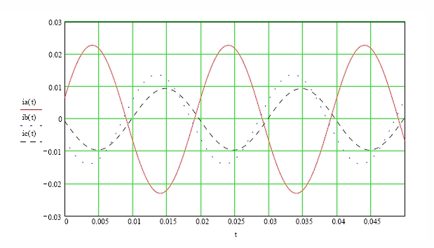

    na koniec "pamiątkowa fotka" przebiegów obliczonych wartości chwilowych prądów fazowych:
    Powodzenia i pozdrawiam
