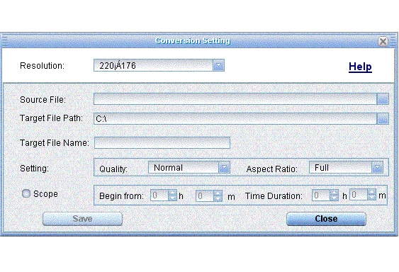

    kupielm sobie odtwarzac mp4 mpower e110 problem tkwi w tym iz nie moge zadnego filmu na nim obejrzec konwertuje filmy programem ktory był dolaczony do niego do formatu avi lecz na odtawrzaczu wyskakuje blad "file format error" wie ktos moze o co chodzi???

    Jeśli chcesz skonwertować filmy do odtwarzacza mpower e110 musisz mieć program AVIconverter 2.0.Jak już włączysz ten program to musisz zacząć od dodania filmu przez przycisk add.Ustawiasz parametry 220x176 a reszte zostawiasz tak jak jest.Jeśli już dodasz film to musisz tylko skonwertować przyciskiem convert now.Jak się skończy konwertować to tylko zrzuć film na odtwarzacz.

    Witam. Przedstawię rozwiązanie problemu z filmami w odtwarzaczu Mpower E110 w wersji odtwarzającej filmy AVI (bo podobno jest też wersja która odtwarza filmy AMV).Być może poradnik pasuje także do innych odtwarzaczy ale ja sprawdziłem go na swoim E110. Minusem filmów avi jest ich dość duży rozmiar (w przypadku konwersji w wysokiej jakości 400-600MB) zależy on od długości filmu. Oto kroki jakie trzeba zrobić:
    1. Aby sprawdzić czy wersja naszego odtwarzacza odtwarza pliki wideo w formacie AVI ściągamy ten film testowy i wgrywamy na nasz odtwarzacz.
    Film Testowy
    2. Jeśli po wgraniu na odtwarzacz film ruszy znaczy to że jest to wersja przeznaczona do odtwarzania plików avi.
    3. Ściągamy ten program i instalujemy. zaletą tego programu jest to że nie wkleja w obraz jakichś dziwnych linków albo loga z przypomnieniem o rejestracji.
    4. Po uruchomieniu programu w lewym dolnym rogu okna znajduje sie przycisk "add" wciskamy go i w nowym oknie które nam się pojawi znajdziemy na górze listę "Resolution" w której ustawiamy wartość "320x240(2.4inch)". W polu poniżej "Source File" podajemy ścieżkę do filmu który chcemy przerobić (czyli miejsce na dysku w którym leży film). W polu "Target file Path" wybieramy ścieżkę gdzie ma się znaleźć przekonwertowany film. Resztę możemy zostawić bez zmian. Klikamy na "Save" a potem na "Close"
    5. Zamknie nam się jedno okno, a w tym aktualnie otwartym wybieramy środkową opcję na dolnym pasku czyli "Convert Now" i czekamy aż film się przekonwertuje, u mnie to trwa około 25 minut.
    6. Po przekonwertowaniu filmu możemy zamknąć już program i powstały plik wrzucamy na odtwarzacz. U mnie działa bez problemu.
