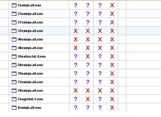

    Temat postu jest delikatnym określeniem moich nerwów. Co robiłem aby pozbyć się natręta, skaner mks-online, Avast, Ad-aware, jeszcze parę programów z Niezbędnika, a jeszcze Trojan Elite ……. Dwa dni temu ucieszony myślałem że się go pozbyłem, przez pół dni miałem spokój i bach okienko program o dziwnej nazwie znowu próbuje dostać się do Internetu.
    Przeglądarka Firefox.
    Jak usunąć szkodnika z przeglądarki Firefox? Skuteczne metody i narzędzia

    Z tym formatem tak od wczoraj mnie korci ale jak pomyślę o instalowaniu tego wszystkiego to mnie krew zalewa. Oj jak bym złapał tego gada za pip-pip-pip dyndał by na pierwszej gałęzi.
    Do tej listy dopisało się jeszcze siedem sztuk, dosłownie co chwila wyskakuje.

    Zobacz w msconfig co ci się uruchamia z systemem. Przejrzyj procesy ,czy nie ma jakiś podejrzanych.
    Wklej log z hijackthis.

    Uderzę teraz w poduchę, prześpię się jeszcze z tym fantem (nocka była pracowita), jak nic się ciekawego nie przyśni to twardo z nim pogadam i tak dobre pól roku systemu nie zmieniałem.
    No wyskoczyło coś takiego:

    :arrow: AdrianZ
    Jak masz dawac takie rady to lepiej sie powstrzymaj od zasmiecania forum.
    :arrow: Alienzorg
    Nie trzeba nic formatowac!
    W menadzerze zadn zakoncz:
    C:\DOCUME~1\ADMINI~1\USTAWI~1\Temp\92exinjs.a9.exe
    Uzyj http://www.atribune.org/ccount/click.php?id=1 i wyczysc wszystko w temp itd.
    W hijackthis usun te wpisy:
    O4 - HKLM\..\Run: [.nvsvc] C:\WINDOWS\system\smss.exe /w <- plik usun z dysku.
    Zrob skan tym:
    http://www.superantispyware.com/downloads/SUPERAntiSpyware.exe
    W nastepnym poscie wklej w zalaczniku log z:
    http://www.techsupportforum.com/sectools/Deckard/dss.exe
    + log z silent runners oraz log z gmera z zakladki rootkit.

    W menadżerze zadań zakończyłem 18exinjs.a9.exe tylko taki widniał, ATF-Cleaner temp przeczyszczone, Super Anti użyty nic nie wykrył. Plik smss usunięty z System jest jeszcze w System32 ale tego zostawiłem w spokoju, żeby za bardzo się nie rozpędzić z tym usuwaniem. Po tych czynnościach wykasowałem w ZoneAlarm zablokowane pliki i jak na razie cisza. Z Silent Runners nie bardzo sobie radzę, ściągnąłem plik z roszczeniem vbs ale co i jak dalej nie mam pojęcia.
