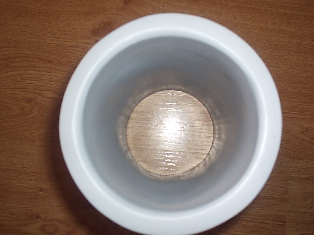

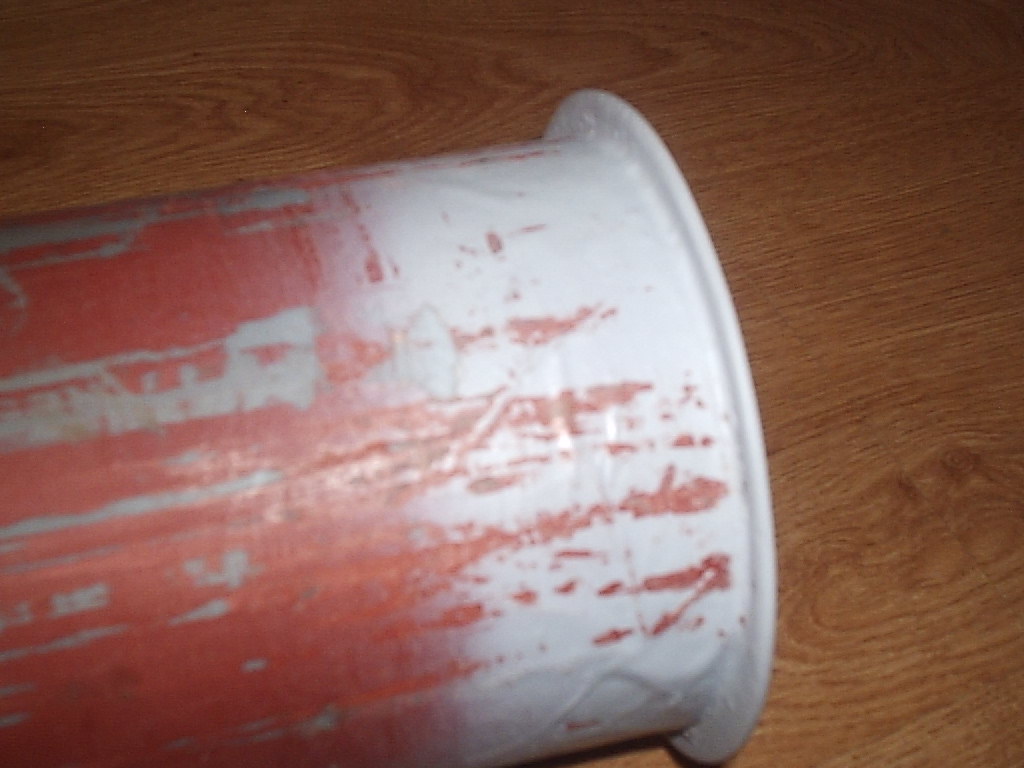

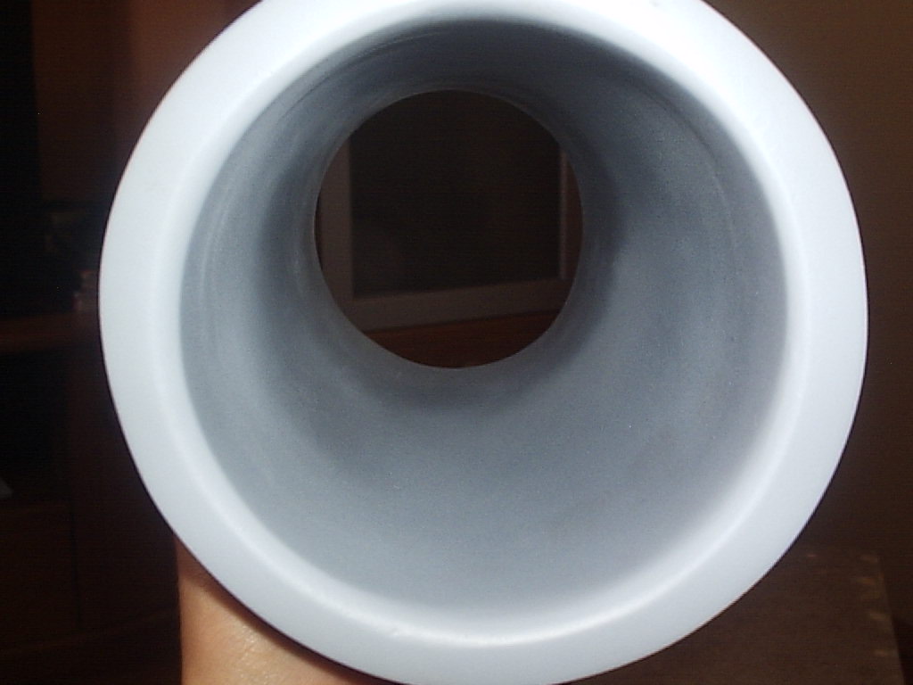

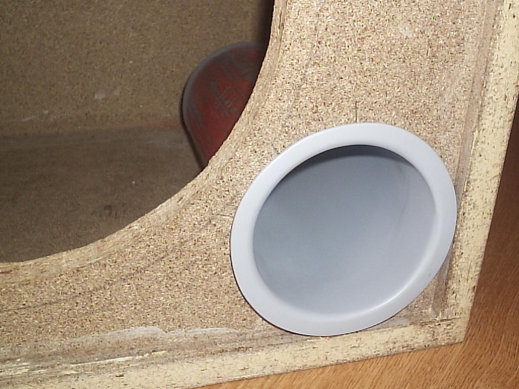

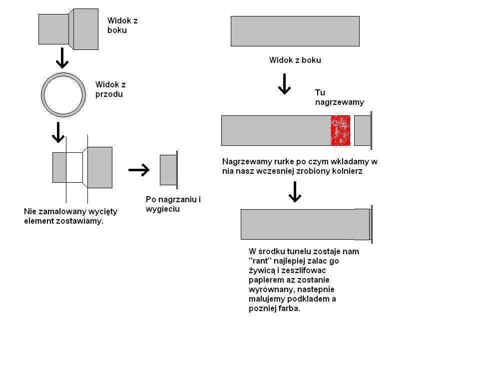

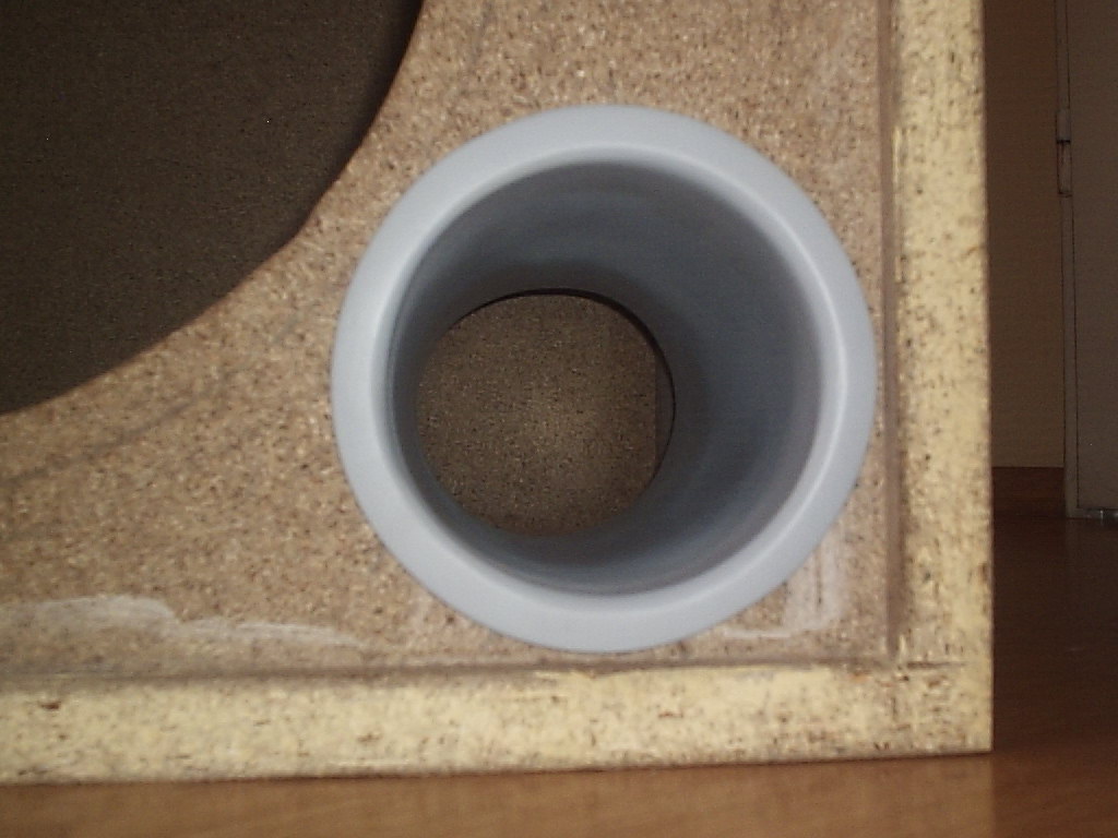

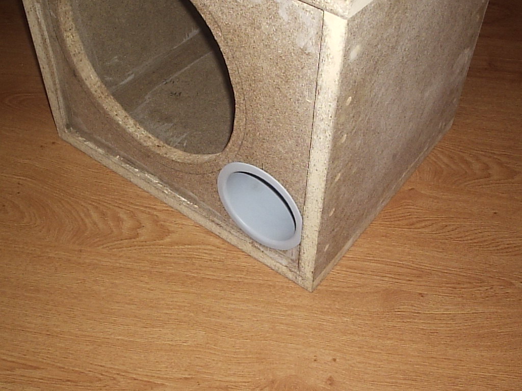

    Witam, zakladam taki temat poniewaz wielu z nas "buduje" skrzynie i nie zawsze na rynku jest otpowiedni tunel bass reflex, przewaznie sa za krotkie. Wiec postanowilem samemu zrobic taki tunel, ktory opisze :
    Material: rurka PCV o srednicy 10cm, przejsciówka z 10cm rury na wieksza, to wlasnie z tej przejsciowki bedzie kolnierz, żywica, papier scierny, najlepiej 80,podklad w sprayu,farba w sprayu.
    Wazne jest posiadanie nagrzewnicy!!
    Wycinam kolnierz z przejsciowki ktory pozniej nagrzewam i wyginam w odpowiedni sposob.Czynnosc ta wykonuje kilka razy aby kolnierz byl rowny. Gotowy kolnierz szlifuje papierem sciernym aby zlikwidowac "ostre krawedzie".
    Nastepnie nagrzewam rurke ktora ma odpowiednia dlugosc ( w moim przypadku rura ma 25 cm)nagrzewamy jeden z konców rury i wkladamy kolnierz, po zastygnieciu wyciagamy kolnierz i znowu nagrzewamy i wkladamy, ponownie wyciagamy kolnierz smarujac go zywica a nastepnie wkladamy w rurke.
    Po zastygnieciu zywicy, szlifujemy, szlifujemy i szlifujemy. Nakladamy zywice aby zrownac kolnierz z rurka w srodku i znowu szlifujemy az nasz tunel bedzie rowniutki.
    Kladziemy podklad, jezeli widac jakies nierownosci to znaczy ze trzeba jeszcze poszlifowac. Gdy wszystko wyschnie, kladziemy "kolor" aby nasz tunel jakos wygladal :)
    Zamieszczam zdjecia aby wszystko bylo wiadome:

    Nooooo bardzo profi robota :D
    Mi by sie tak nie chciało, ja u siebie mam zwykłe PCV jakieś starsze, i od kanalizacji ścianki ok 4mm grube podpołowałem i spox.
    Ale tutaj to inna bajka <lol> Bardzo ładnie to wygląca i co najważniejsze nie widać połączenia.
    Jak dla mnie 6/6

    bardzo ciekawe rozwiązanie :) tylko skąd skąbinować nagrzewnicę?? poza tym można sobie wysmyczyć praktycznie taki port jaki sie zechce jak dla mnie 5/6
    będzie 6/6 jak załadujesz miniaturki a nie załączniki tak będzie o wiele wygodniej. pozdrawiam
  • #5 3910893
    czarnymati
    Nagrzewnica wyglada jak suszarka i jest dostepna w kazdy markecie :) za grosze mozna ja kupic :) i przydaje sie naprawde do wielu rzeczy :) a jak zaladowac miniaturki?

    Tylko, ze to chyba nie nagrzewnica tylko opalarka ;-) Wyglada jak suszarka i dmucha powietrzem o temp. ~400-500C ? Nagrzewnica to na moj gust raczej paradoksalnie chlodnica ;)
  • #12 3914664
    czarnymati
    Z przyzwyczajenia uzywam "nagrzewnica" stad tez tak pisze,w rzeczywistosci jest to opalarka :)
