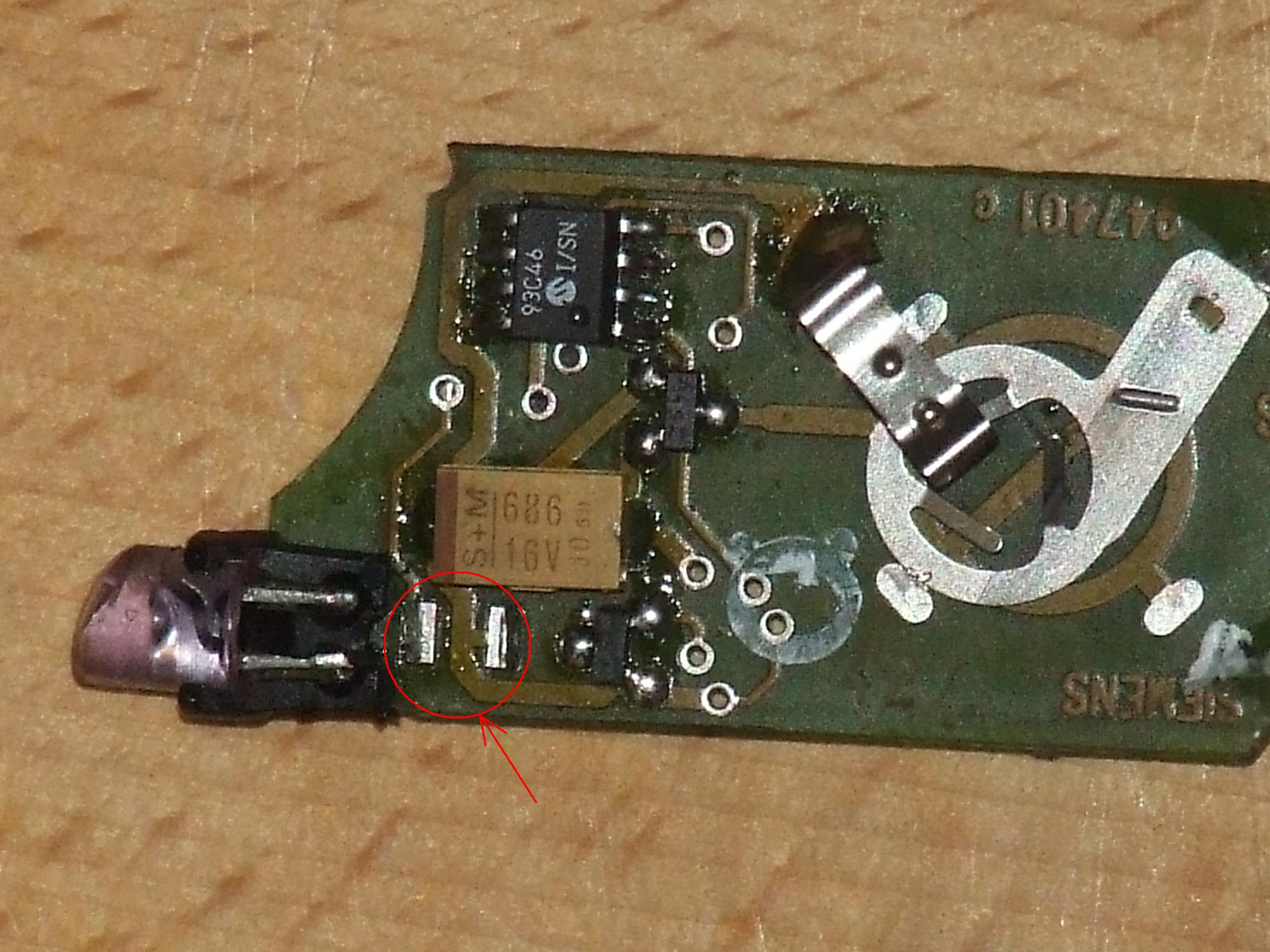

    przedmiotem problemu jest pilot(siemens na podczerwień) fabrycznego alarmu do mercedesa model chyba c220 rok 98 lub inny jakoś nie kojarzę tych modeli , koleś "rozłupywał obudowę i odłmał kawałek diody i jeden z elementów pilota ,nie wiem co to jest, jeśli ktoś z Was wie co to za element to proszę o pomoc Płytka pilota w załączniku . Dzieki za pomoc

    Diodę nadawczą LED na podczerwień należy wymienić na nową bo faktycznie została ułamana soczewka (przy wymianie na nową zwrócić uwagę na biegunowość).
    Ten brakujący element to była prawdopodobnie kontrolna dioda LED w obudowie SMD (oko ludzkie nie widzi podczerwieni - wiec dano to jako kontrolkę aktywności pilota i/lub kondycji baterii). Powinno się przylutować nową diodę LED (zazwyczaj daje się czerwoną) anodą do prawego pola (+ baterii), a katodą do lewego pola lutowniczego. Tak na dobrą sprawę bez tego elementu pilot też powinien działać - jeżeli nic nie zostało więcej uszkodzone.
    Fotka drugiej strony PCB byłaby wskazana - chodzi o przebieg ścieżki od lewego pola lutowniczego, ale zapewne poprzez przelotkę idzie do którejś z nóg układu scalonego.

    serdeczne dzięki za pomoc, a co do tej prowizji to umieszczałem pierwszy raz jakikolwiek załącznik i pewno zaznaczyłem zupełnie omyłkowo pole- mea culpa:cry:,
    Dodam ,że próbowałem czy działa i nic ,zdziwiło mnie bo dioda nie poiwnna mieć rzeczywiście nic wspólnego z pracą pilota. Uzupełnię braki i zobaczymy.
