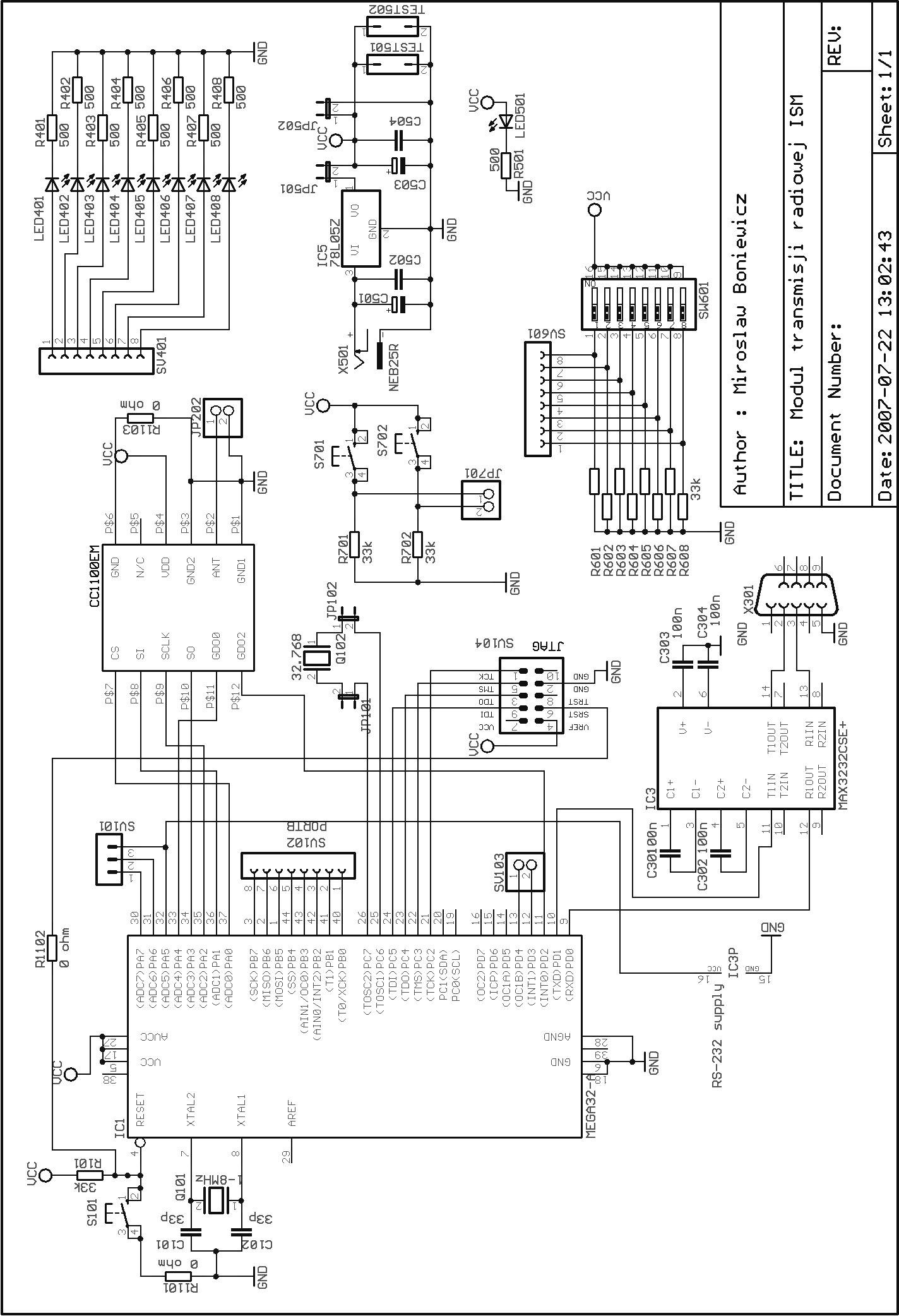

  • #5 4352450
    Miiraz
    Jeśli chodzi o schemat to załączam. Programu oraz docelowych ustawień nie mogę niestety zamieścić.
    Ale mogę dać parę wskazówek:)
    1. unikać elektrolitów, bo traci się duuużo energii.
    2. Procesor powinien być PRAWIE ZAWSZE uśpiony i w zasadzie to odbierać dane, nie tryby IDLE, bo niewiele się zyska
    3.Jak zasilanie to baterie litowe, albo alkalkiczne, ale tylko w przypadku, gdy temperatura otoczenia nie jest za niska.Akumulatorki odradzam, bo po 2 tygodniach ulegają samorozładowaniu.
    3. Antena albo kupiona albo "ćwierćfalówka" ze srebrzanki (miedziany drut pokryty srebrem) pół falówka też pasuje
    4. Jak nie działa odbiór to NA 90% winna jest ANTENA ODBIORNIKA(czytaj zimny lut). Anteny TCA firmy tricome powinny się sprawdzać, ale należy dla nich samemu stworzyć płytkę drukowaną do montażu (jak w dokumentacji). Lutowanie "do goldpina" kończy się uszkodzeniem anteny w momencie dotknięcia(odpada metalizacja na antenie).
    jeśli stosujecie RS-232 to zasilajcie go z nóżki procesora.oszczędza się mnówsto energii. Tylko jest małe "ALE". Najpierw włącza się zasilanie, a dopiero POTEM wysyła się dane UARTEM.w przeciwnym razie Max3232 kończy swój żywot (sprawdzone na niestety aż 3 egzemplarzach).
    Układ na schemacie wykorzystuje płytkę cc1100EM i dla niej są wyprowadzenia. Jak ktoś chce może zamiast płytki cc1100EM wstawić po prostu układ z elementami z tabelki w RF studio. Ale ja nie próbowałem.
