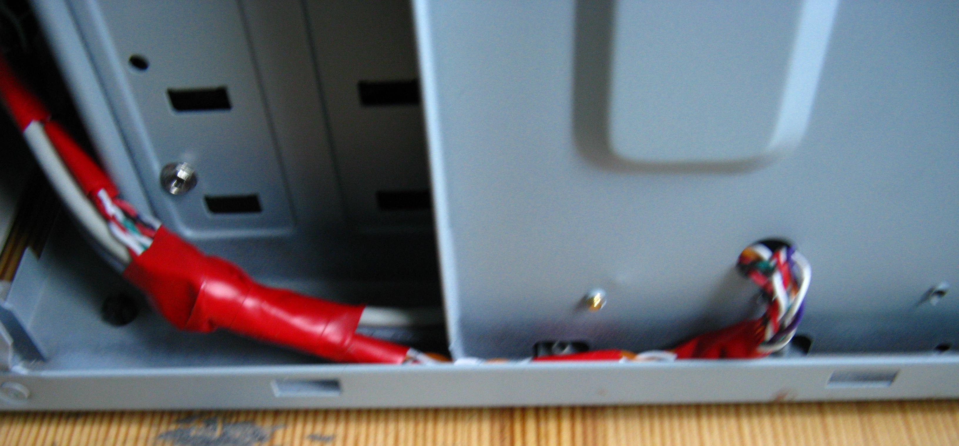

    Co do spinania kabelków: https://www.elektroda.pl/rtvforum/topic822064.html . Ja zawsze puszczam, co mogę za płytą - kable od frontowych diod i przycisków, kable SATA, USB... :
    Zmniejszenie temperatury PC-ta
    Przewody PSU w "sprężynkę" i najlepiej zaczepić opaskami zaciskowymi do elementów obudowy - aby nie sprężynowały gdzie chcą.
    IDE można wymienić na okrągłe, ale też da się "złożyć". Jedyny problem tego 2-go, to sztywność - złożonej taśmy za ch...iny ludowe nie zegniesz ;). Sata polecam kupić dłuższe, z wtyczkami kątowymi - dużo łatwiej nimi w obudowie ATX "manipulować".
    P.S. Zdjęcia dopiero z "przymiarek", bo buda i tak jest w tej chwili rozłożona na części pierwsze i lakierowana :D. Potem nitowanie, nowe W/C i dopiero "ruszy" układanie kabelków na nowo ;).
