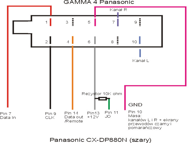

    Wiem ze tema przerabiany ale ja jakoś nie znalazłem konkretnych informacji!
    posiadam Gamme 4 (panasonic) i równiez zmieniarke panasonica CX-DP880N!!! jak to razem podpiąć? do zmieniarki mam oryginalny kabel ale jest zakończony okrągłą wtyczna a w radiu mam iso 10!!

    chodzi o to ze wyczytałem iż nalezy gdzieś wstawić rezystor by zmniejszyć napięcie! czy kto moze mi to rozrysować!

    Hej dzieki za pomoc! kableke działa!!! Widze poraz kolejny pomogłeś! Wielkie dzieki:D
    a dla tych co jescze nie wiedza co i jak narysowałem sciage moze komuś sie przyda! iso 10 do panasonic cx-dp880n (16 pin szary)

    No pięknie wymalowane, dobrze ze działa, moim zdaniem przydałaby się tylko jeszcze masa cyfrowa czyli od 3 pinu -CD w ISO10 do masy zmieniarki, najlepiej jako ekran (ewentualnie skrętka) do zmniejszenia zakłóceń od przewodów cyfrowych magistrali. Przy powyższym podłączeniu brak zakłóceń?

    witaj przy zmianie utworów lub płyt slychac droby" świst" w głośniku, podczas garnia jest ok! dzis poprawie to połącznie dziki za wskazówki i dobre rady!
