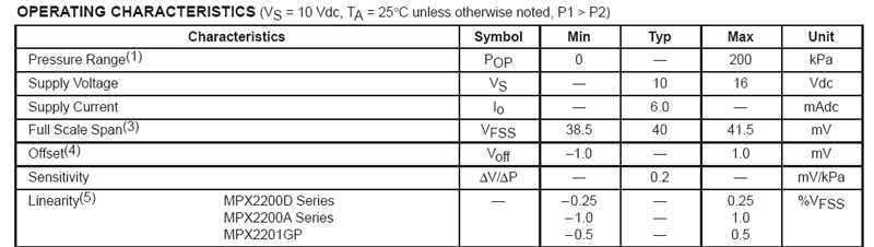

    Pytanie jeszcze o napięcie zasilające czujnik. Czy czujnik będzie prawidłowo działał przy napięciu +5V? W poniższej tabelce jeśli dobrze rozumiem typowe to +10V i max +16V. W ECU jest wspomniane +5V. Będzie dobrze?

    zasilanie powinno wynosic +5V
  • #6 3923928
    BigBlack
    Takie zasilanie jest podane na skrajne piny w ECU. Czyli ten czujnik który znalazłem powinien być odpowiedni?
